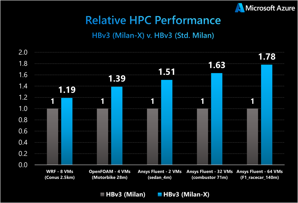

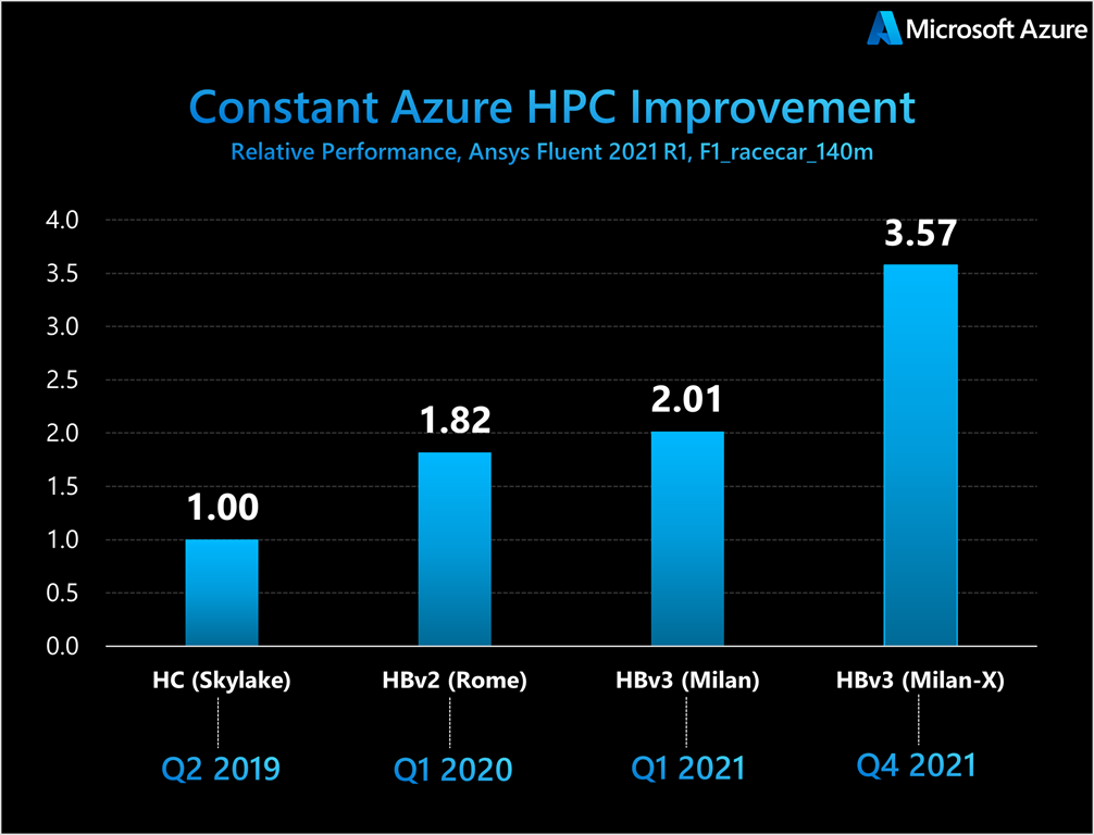

Micro­soft nennt ein paar Zah­len, mit wel­chen Ver­bes­se­run­gen im HPC-Umfeld zu rech­nen ist:
80 per­cent hig­her per­for­mance for CFD

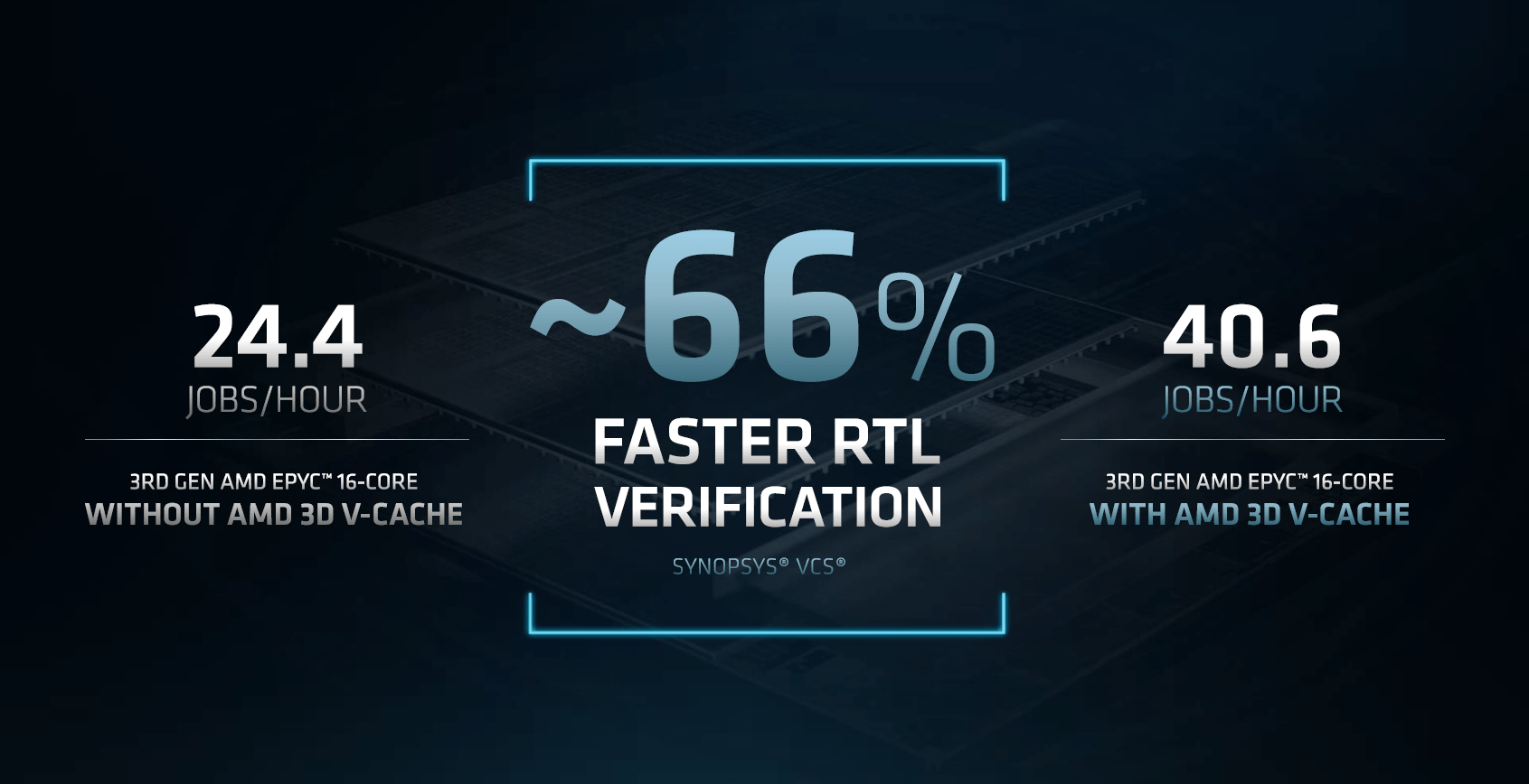

60 per­cent hig­her per­for­mance for EDA RTL
50 per­cent hig­her per­for­mance for expli­cit FEA
19 per­cent hig­her per­for­mance for wea­ther simulation
Am meis­ten pro­fi­tie­ren natür­lich Workloads, bei denen durch den mas­siv ver­grö­ßer­ten Cache nur noch sel­ten oder gar nicht mehr auf das RAM zuge­grif­fen wer­den muss, die Ver­ar­bei­tung also über­wie­gend aus den Caches gespeist wer­den kann. Wenn der Workload genau passt, kann sich die Ver­ar­bei­tungs­ge­schwin­dig­keit im Ide­al­fall auch ver-X-fachen, denn Daten aus dem L3-Cache zu holen, ist nicht nur vom Durch­satz her bedeu­tend schnel­ler als aus dem RAM, son­dern vor allem mit erheb­lich nied­ri­ge­ren Latenz­zei­ten verbunden.
