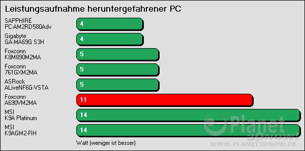

Leistungsaufnahme
Wen­den wir uns nun der Leis­tungs­auf­nah­me unse­res Test­sys­tems zu. Zuerst füh­ren wir einen 3DMar­k06-Durch­lauf durch und mes­sen dabei den durch­schnitt­li­chen Strom­ver­brauch des Sys­tems (ohne Moni­tor sowie IDE-Raid).
Sowohl mit X1800XT als auch mit der Onboard-Gra­fik kön­nen wir neue Spit­zen­wer­te in punc­to Leis­tungs­auf­nah­me verzeichnen.
Auch unter 2D-Last plat­ziert sich das Fox­conn-Main­board im vor­de­ren Feld.
Wäh­rend des S3-Stand­By geneh­migt sich unser Sam­ple ein­deu­tig zuviel aus der Steck­do­se. Sat­te 12 Watt lie­gen 50 Pro­zent über dem bis­her schlech­tes­ten Wert.
Wir haben Fox­conn die Situa­ti­on geschil­dert, bis­her konn­te jedoch noch kei­ne Ursa­che genannt werden.
Bei der Leis­tungs­auf­nah­me im Idle-Betrieb zeigt sich das Main­board wie­der von sei­ner bes­ten Seite.
Ähn­lich wie beim S3 zieht das Main­board auch abge­schal­ten zuviel aus der Steckdose.
Mög­li­cher­wei­se han­delt es sich in bei­den Fäl­len um einen oder meh­re­re Onboard-Devices, wel­che® nicht kor­rekt abge­schal­ten wurde .
