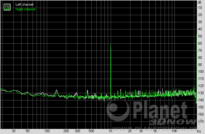

Zu einem aus­führ­li­chen Main­board-Review gehört selbst­ver­ständ­lich auch die Über­prü­fung der Signal­qua­li­tät des Onboard-Sounds. Gera­de die vom Main­board­her­stel­ler ver­wen­de­ten Bau­tei­le sind nicht sel­ten für eine gute oder auch schlech­te Signal­qua­li­tät ver­ant­wort­lich. Auch der ver­wen­de­te Trei­ber spielt eine nicht uner­heb­li­che Rol­le. Für den Test ver­wen­den wir den Right­mark Audio Ana­ly­zer in Ver­si­on 6.4.5.

Noi­se Level
ASUS Crosshair VIII Hero (Wi-Fi): Noise Level

THD + Noi­se (at ‑3 dB FS)
ASUS Crosshair VIII Hero (Wi-Fi): THD + Noise

Noi­se level, dB (A): -82.9 Gut

THD + Noi­se, dB (A): -90.3 Sehr Gut

Note “Sehr gut” steht als Gesamt­wer­tung zu Buche. Gegen­über den Test­ergeb­nis­sen des ASUS Cross­hair VII Hero Wi-Fi im ver­gan­ge­nen Jahr stellt das aller­dings einen klei­nen Rück­schritt dar. Dort gab es die Gesamt­no­te “Exzel­lent” und ins­be­son­de­re das Teil­ergeb­nis Noi­se level, dB (A) lie­fer­te signi­fi­kant bes­se­re Werte.
Somit müs­sen wir fest­hal­ten, dass die Signal­qua­li­tät des Onboard-Sounds vom heu­ti­gen Test­kan­di­da­ten zwar sehr gut ist, die Modell­rei­he in der Ver­gan­gen­heit aber schon mit noch bes­se­ren Ergeb­nis­sen auf­war­ten konnte.
