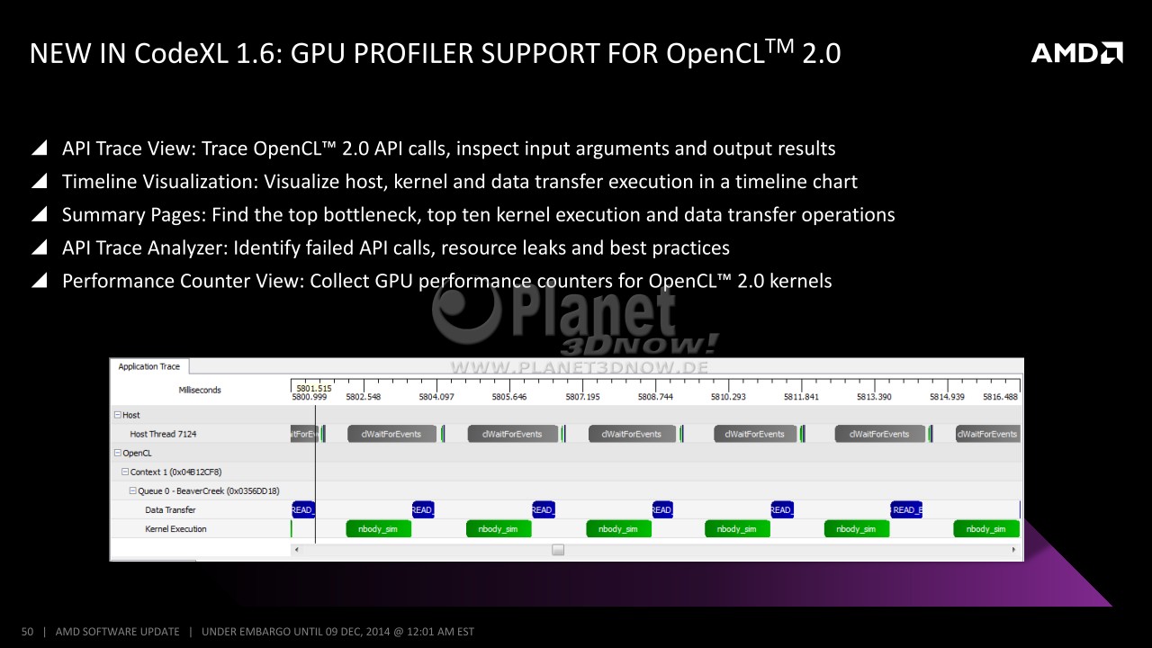

Das Tool AMD CodeXL, wel­ches kos­ten­los zum Ana­ly­sie­ren und Debug­gen von Open­CL-Ker­nel bereit­ge­stellt wird, bie­tet mit der neu­en Ver­si­on 1.6 neben der Unter­stüt­zung für Open­CL 2.0 auch die Mög­lich­keit zur Mes­sung von Leis­tungs­auf­nah­me, Takt­fre­quen­zen, Span­nun­gen und Tem­pe­ra­tu­ren ein­zel­ner Funk­ti­ons­ein­hei­ten einer APU an. Damit kön­nen Ent­wick­ler fort­an nicht nur die Aus­füh­rungs­ge­schwin­dig­keit des Codes ana­ly­sie­ren, son­dern auch des­sen Ener­gie­ef­fi­zi­enz. Dies dürf­te ins­be­son­de­re bei der Ent­schei­dung wich­tig sein, wel­che Teil­be­rech­nun­gen auf den CPU-Ker­nen aus­ge­führt und wel­che auf die GPU aus­ge­la­gert wer­den. Die Ver­si­on 1.6 von CodeXL unter­stützt die­se Funk­tio­na­li­tät für die APUs Kaveri und Mullins/Beema. Ver­öf­fent­licht wer­den soll die neue Ver­si­on am 15. Dezember.
