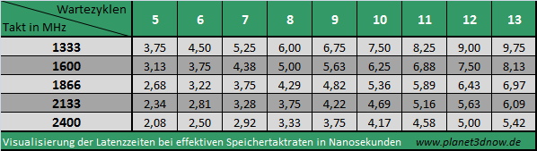

Um die Aus­wir­kung höhe­rer Timings/Wartezyklen auf­zu­zei­gen, haben wir eine ein­fa­che Rech­nung auf­ge­stellt. Die Takt­ra­te in MHz führt über die bekann­te For­mel Frequenz=1/Periodendauer zur Zeit eines Tak­tes in Nano­se­kun­den. Mul­ti­pli­ziert mit den Latenz­fak­to­ren (z.B. tCL = 11, also 11) ergibt sich die Latenz­zeit. Für eine kür­ze­re  Latenz­zeit beim direk­ten Ver­gleich von zwei Takt­stu­fen sind unge­fähr zwei War­te­zy­klen zu über­brü­cken, z.B. 7 War­te­zy­klen bei 1333 MHz sind (zeit­lich) schnel­ler als 9 Zyklen bei 1600 MHz.

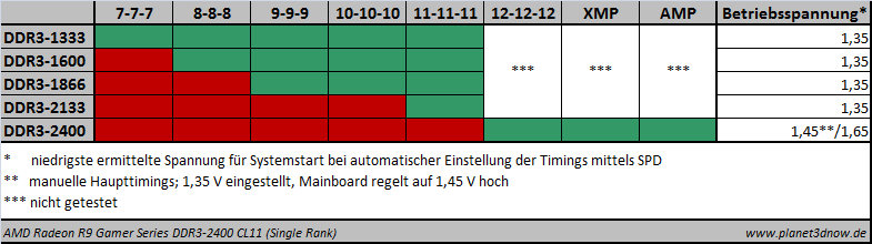

Wel­che Timings bei wel­chen Takt­ra­ten bei uns pro­blem­los lie­fen, haben wir für euch in einer Tabel­le zusam­men­ge­fasst. Ein­zel­ne Kon­fi­gu­ra­tio­nen haben wir auf­grund ihres begrenz­ten Erkennt­nis­ge­winns nicht getes­tet. Hin­zu kommt, dass nach der Aus­wahl eines Over­clo­cking-Pro­fils, ob nun XMP oder AMP, eine Beein­flus­sung der Para­me­ter nicht mehr mög­lich ist.
Bei der von uns ermit­tel­ten Betriebs­span­nung ist zu beach­ten, dass das ver­wen­de­te ASUS Cross­bla­de Ran­ger recht bedie­ner­freund­lich agiert. Anstatt nicht mehr zu star­ten, hebt das Main­board die Span­nung trotz fest ein­ge­stell­tem Wert etwas an. Mit­hil­fe von Tools sehen wir, dass im Zwei­fels­fall 1,45 V für den Spei­cher ange­legt wer­den. Grund­le­gend zeigt sich jedoch, dass der AMD Rade­on R9 Gamer Series DDR3-2400 CL11 durch­aus Poten­zi­al für Opti­mie­run­gen bietet.
