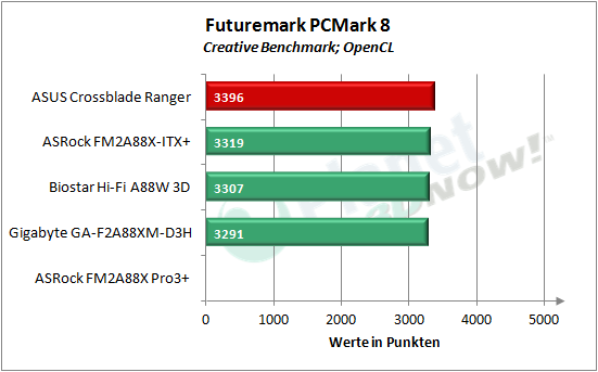

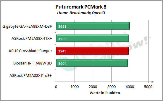

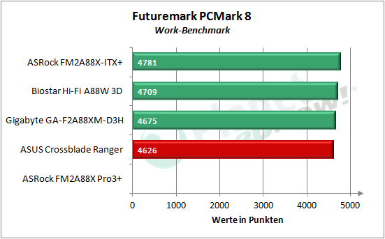

Future­marks PCMark 8 ist die aktua­li­sier­te Vari­an­te und zielt vor allem auf Micro­softs aktu­el­les Betriebs­sys­tem Win­dows 8 ab. Die Bench­marks sind je nach Anwen­dungs­zweck abge­grenzt – Home, Crea­ti­ve und Work. Der Home- erwei­tert den Work-Bench­mark um die Mul­ti­me­dia­wi­e­der­ga­be. Wir nut­zen zudem die durch Open­CL beschleu­nig­te Vari­an­te des Bench­marks, sodass der Bench­mark auch ver­stärkt die inte­grier­te GPU nutzt.
Im Home-Bench­mark kann sich das Cross­bla­de Ran­ger gut plat­zie­ren. Das in Ein­zel­si­tua­tio­nen vor­herr­schen­de Takt­de­fi­zit hat kei­ne gro­ßen Aus­wir­kun­gen auf das Ergebnis.
Im Crea­ti­ve-Bench­mark kann das Main­board sogar die Spit­ze erklimmen.
Im rein CPU-basier­ten Work-Bench­mark sieht man nun die Aus­wir­kun­gen sehr gut.
