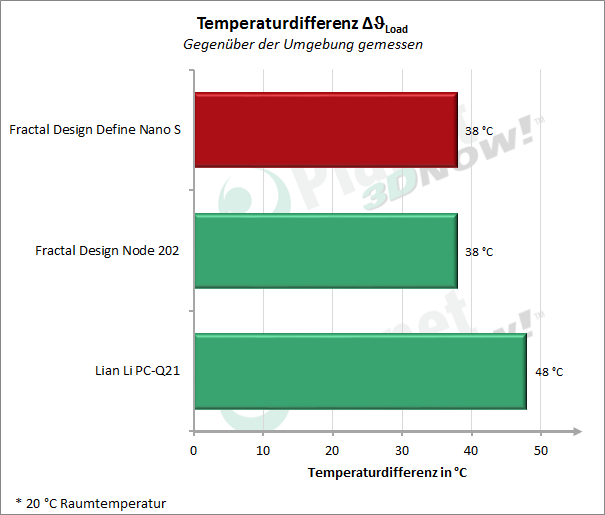

Nach­fol­gend noch unser Dia­gramm mit der Tem­pe­ra­tur­dif­fe­renz, basie­rend auf dem aktu­el­len Test­sys­tem bei 20 °C Raumtemperatur:
Mit einer Tem­pe­ra­tur von 58 °C unter Last liegt die Tem­pe­ra­tur trotz zwei vor­mon­tier­ter Lüf­ter nur auf dem Niveau des Node 202, aber immer noch bes­ser als beim Lian Li PC-Q21. Im Hoch­som­mer sind unter Umstän­den zusätz­li­che Lüf­ter oder eine Was­ser­küh­lung erfor­der­lich. Die Laut­stär­ke auf der lin­ken Gehäu­se­sei­te mit 39,1 dB(A) – das Gehäu­se stand wäh­rend der Tests rechts von uns auf dem Schreib­tisch – ist ange­nehm lei­se. Ledig­lich Silent-Enthu­si­as­ten dürf­ten sich hier­an noch stören.

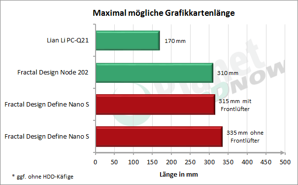

Abschlie­ßend noch eini­ge wei­te­re Abmes­sun­gen wie maxi­ma­le Gra­fik­kar­ten­län­ge, maxi­ma­le CPU-Küh­ler-Höhe sowie Stär­ke der Sei­ten­tei­le im Überblick:
Mit einer maxi­ma­len Gra­fik­kar­ten­län­ge von 315 mm bei mon­tier­tem Front­lüf­ter bzw. 335 mm ohne Front­lüf­ter ist der Platz für ein iTX-Gehäu­se äußerst großzügig.

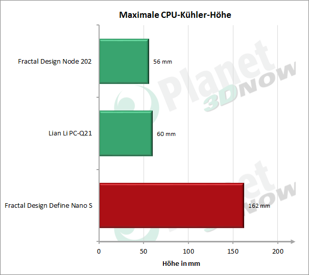

Bezüg­lich des CPU-Küh­lers ste­hen 160 mm bei der Gehäu­se­ver­si­on mit Win­dow oder 162 mm bei der ohne Win­dow zur Ver­fü­gung. In Anbe­tracht der Tat­sa­che, dass selbst Midi-Tower-Gehäu­se wie das In Win 303 nur Platz für 160-mm-Küh­ler bie­ten, ist das für ein iTX-Gehäu­se schon ordentlich.

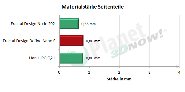

Die Mate­ri­al­stär­ke des Defi­ne Nano S ist mit 0,8 mm im für die Preis­klas­se übli­chen Rah­men. Das ist nicht wirk­lich stark, ange­sichts der gerin­gen Flä­che und der Däm­mung sind die Sei­ten­tei­le aber aus­rei­chend verwindungssteif.
