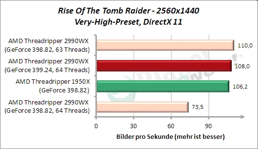

Vorschaubild Rise Of The Tomb Raider
Das mitt­ler­wei­le vor­letz­te Aben­teu­er von Lara Croft in Form von Rise Of The Tomb Rai­der bie­tet einen inte­grier­ten Bench­mark, wel­chen wir in 2560x1440 mit dem Very-High-Pre­set durch­lau­fen haben. Wir haben hier­für die Stan­dard­ein­stel­lung DirectX 11 ver­wen­det. Zum Beginn unse­rer Tests war Shadow Of The Tomb Rai­der noch nicht ver­füg­bar, wes­halb wir auf den Titel von 2015 gesetzt haben.
Standardtakt: Rise Of The Tomb Raider
Auch, wenn wir uns wie­der­ho­len: GeForce 398.82 gibt kei­ne gute Figur ab. Erst mit manu­el­lem Ein­griff ist die Leis­tung dort, wo man sie erwar­ten kann – näm­lich auf Augen­hö­he mit dem 1950X.
In allen drei von uns genutz­ten Titeln zeigt sich damit das glei­che Ver­hal­ten: Ein feh­ler­be­haf­te­ter Gra­fik­kar­ten­trei­ber sorgt dafür, dass ein gutes Stück Leis­tung ver­lo­ren geht. Mit manu­el­ler Kon­fi­gu­ra­ti­on der Thre­a­dan­zahl bzw. einem dies­be­züg­lich feh­ler­frei­en Trei­ber sieht alles so aus, wie man das erwar­tet. Scha­de, dass der CPU zu unrecht ein Makel ange­dich­tet wur­de, für wel­chen sie nichts kann.
