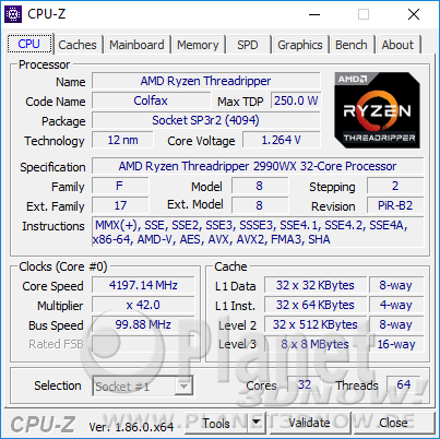

AMD Ryzen Threadripper 2990WX - CPU-Z CPU
4,2 GHz, 32 Ker­ne, 64 Threads – sieht alles so aus, wie es sein soll. Zumin­dest dann, wenn nur weni­ge Threads zu arbei­ten haben und die Rah­men­be­din­gun­gen für Last und Tem­pe­ra­tur passen.
