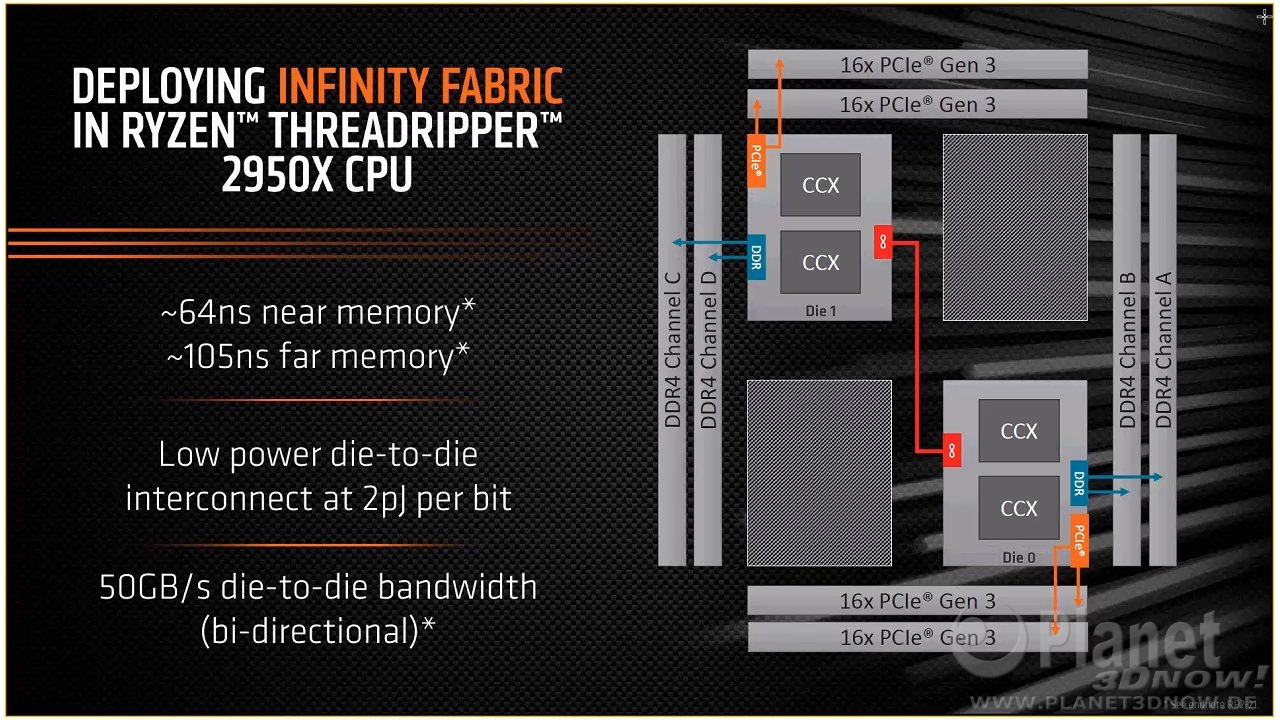

Auf der rech­ten Sei­te sehen wir ein Sche­ma des inter­nen Auf­baus eines 2950X. Der Auf­bau selbst ist dabei iden­tisch zum Vor­gän­ger 1950X. Zwei akti­ve Dies haben jeweils nach außen geführ­te PCIe-Lanes sowie ein Dual-Chan­nel-Spei­cher­in­ter­face. Beim 2950X beträgt die Band­brei­te zur Kom­mu­ni­ka­ti­on der Dies unter­ein­an­der 50 Giga­byte pro Sekun­de in bei­de Richtungen.

Der grund­sätz­li­che Auf­bau bleibt gleich. Wie­der gibt es zwei Dies mit je acht Ker­nen, die exakt die glei­che Anzahl an PCIe-Lanes und Spei­cher­ka­nä­len nach außen füh­ren. Dane­ben gibt es zwei wei­te­re akti­ve Dies, wel­che jedoch kei­ner­lei direk­te Kom­mu­ni­ka­ti­on mit der Außen­welt durch­füh­ren kön­nen. Die­se Dies sind mit jedem ande­ren Die auf der CPU mit­tels Infi­ni­ty Fabric ver­bun­den und haben damit nur indi­rek­ten Zugriff auf den Arbeits­spei­cher bzw. die PCIe-Gerä­te. Zudem beträgt die Band­brei­te für die Kom­mu­ni­ka­ti­on der Dies unter­ein­an­der nur glatt die Hälf­te der des 2950X.
Dank die­ses Auf­baus ist die Main­board-Kom­pa­ti­bi­li­tät zu bestehen­den TR4-Pla­ti­nen zu 100 Pro­zent gege­ben (ein pas­sen­des BIOS-Update vor­aus­ge­setzt). Ande­rer­seits lie­gen dadurch natür­lich per­for­man­ce­re­le­van­te Eigen­schaf­ten brach. Kein Acht­ka­nal-Spei­cher­in­ter­face, “nur” 64 PCIe-Lanes – sowohl beim 2970WX als auch beim 2990WX wäre theo­re­tisch mehr drin gewesen.
AMD ent­schei­det sich hier aber schein­bar bewusst zur Pro­dukt­ab­gren­zung gegen­über den EPYC-CPUs, wel­che genau die­se Fea­tures bieten.
