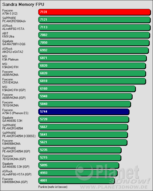

San­dra FPU Streaming
Benchmarkergebnis Foxconn A79A-S: Sandra FPU Streaming
Die Spei­cher­band­brei­te ist mit unse­rem X2 auf einem guten Niveau. Da wir jedoch noch auf eine San­dra-Ver­si­on ohne Phe­nom-Opti­mie­rung set­zen (wir berich­te­ten), fällt das Ergeb­nis des AMD Phe­nom eher beschei­den aus. Dies hat jedoch noch kei­ne Aus­sa­ge auf die rea­le Performance.

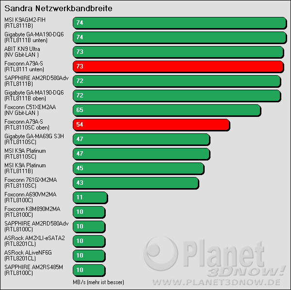

San­dra Netzwerkbandbreite
Benchmarkergebnis Foxconn A79A-S: Sandra Netzwerkbandbreite
Die Netz­werk­band­brei­te fällt eben­falls gut aus. Beacht­lich ist die Tat­sa­che, dass sich der ver­bau­te Real­tek RTL8110SC deut­lich gegen­über allen bis­her getes­te­ten Main­boards mit eben die­sem Chip abset­zen kann.

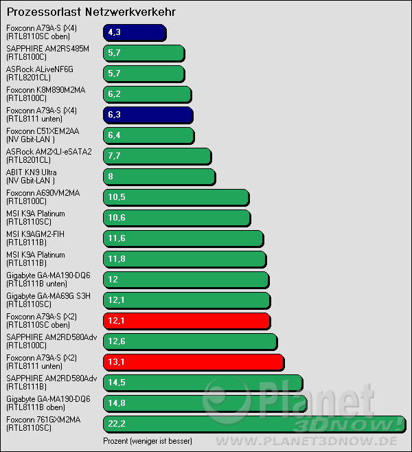

Pro­zes­sor­last Netzwerkverkehr
Benchmarkergebnis Foxconn A79A-S: Prozessorlast Netzwerkverkehr
Die Pro­zes­sor­last lässt noch genü­gend Ver­bes­se­rungs­spiel­raum. Wäh­rend mit dem X4 die Wer­te gut aus­se­hen, zeigt sich mit unse­rem X2 das wah­re Gesicht. Denn ein K10 besitzt neben ver­bes­ser­ter Pro-Takt-Leis­tung und leicht höhe­rer Takt­fre­quenz auch noch den Vor­teil der dop­pelt so gro­ßen Anzahl an Ker­nen, wes­halb die gemes­se­ne Pro­zes­sor­last von vorn­her­ein pro­zen­tu­al wesent­lich nied­ri­ger aus­fal­len muss.
