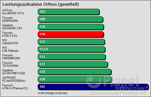

Dies gilt auch für die nach­fol­gen­den Mes­sun­gen, wel­che zusätz­lich mit einer PCI- statt der sonst ver­wen­de­ten PCIe-Gra­fik­kar­te durch­ge­führt werden.
Benchmarkergebnis Foxconn A79A-S: Leistungsaufnahme Orthos (gemittelt)
Unter 2D-Last fällt das Ergeb­nis gegen­über dem Giga­byte-Main­board sehr ordent­lich aus.

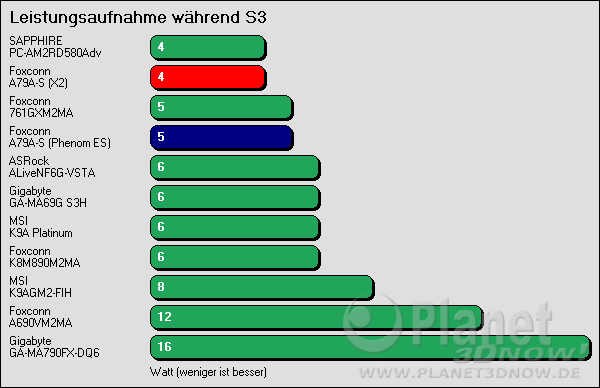

Benchmarkergebnis Foxconn A79A-S: Leistungsaufnahme während S3
Die Leis­tungs­auf­nah­me wäh­rend des S3 lässt nichts zu wün­schen übrig.

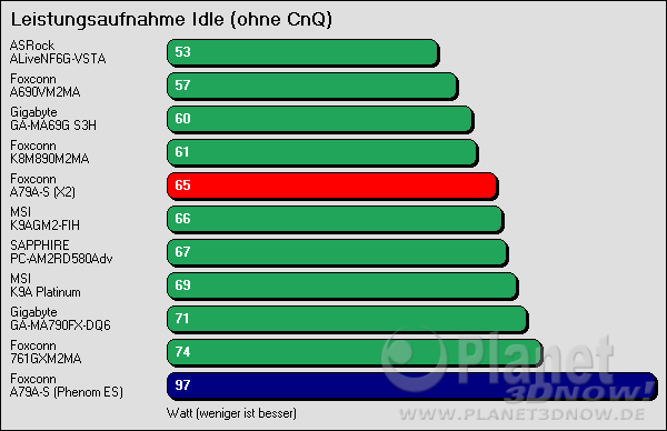

Benchmarkergebnis Foxconn A79A-S: Leistungsaufnahme Idle ohne CnQ
Idle — egal ob mit oder ohne Cool’n’Quiet — prä­sen­tiert sich das Fox­conn ordent­lich und ver­weist den direk­ten Kon­kur­ren­ten aus dem Hau­se Giga­byte auf die hin­te­ren Plätze.
