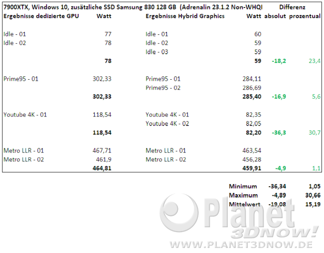

Trotz­dem haben wir eini­ge Bench­mark-Ergeb­nis­se zusam­men­ge­stellt. Denn da die 7900XTX beim Launch mit Pro­ble­men beim Idle-Ver­brauch zu kämp­fen hat­te (und teil­wei­se noch immer zu kämp­fen hat), scheint das Ein­spar­po­ten­zi­al mit die­ser Gra­fik­kar­te beson­ders hoch. Doch was sagen die gemes­se­nen Ergeb­nis­se dazu?
AMD Hybrid Graphics auf Sockel AM5 - Ergebnisse 7900XTX
Die Daten­ba­sis ist auf­grund beschränk­ter Test-Zei­ten mit dem “funk­tio­nie­ren­den” Trei­ber nicht beson­ders üppig, den­noch zei­gen die vor­han­de­nen Ergeb­nis­se ganz klar das, was wir ver­mu­tet hat­ten: Die 7900XTX pro­fi­tiert beson­ders von Hybrid Gra­phics. Sogar dann, wenn 3D-Last anliegt, wird noch etwas Ener­gie eingespart.
