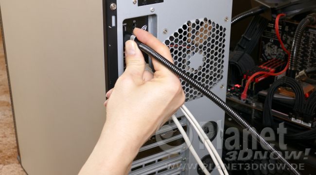

  • eine iGPU, an deren Gra­fik­aus­gang ein Moni­tor ange­schlos­sen wird
  • eine dedi­zier­te Gra­fik­kar­te, an der kein Moni­tor ange­schlos­sen wird
  • Unter­stüt­zung im BIOS bzw. im Betriebs­sys­tem und im Treiber
Die­se Vor­aus­set­zun­gen wer­den auch im Win­dows Dis­play Dri­ver Model (WDDM) Design Gui­de von Micro­soft beschrie­ben. Ein­ge­führt mit WDDM 1.3 in Win­dows 8.1 ist Hybrid Gra­phics also ein Betriebs­sys­tem-Fea­ture, wel­ches von Zen-4-CPUs offi­zi­ell unter­stützt wird.
AMD Hybrid Graphics auf Sockel AM5 - Grafikanschluss
Soll Hybrid Gra­phics genutzt wer­den, so wird der zu ver­wen­den­de Moni­tor nicht an die dedi­zier­te Gra­fik­kar­te ange­schlos­sen, son­dern an einen Gra­fik­aus­gang der iGPU. Im Desk­top-Betrieb über­nimmt die iGPU gleich­zei­tig Ren­de­ring und Gra­fik­aus­ga­be, die dis­kre­te GPU wird wei­test­ge­hend deak­ti­viert. Sobald 3D-Leis­tung benö­tigt wird, so arbei­tet die dis­kre­te GPU, schickt die fer­tig berech­ne­ten Daten an die iGPU und die­se gibt sie wie­der­um an den Moni­tor weiter.
