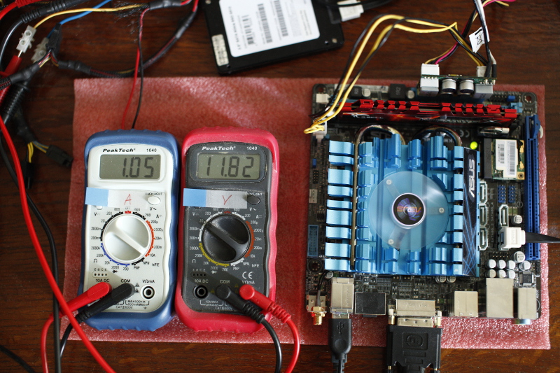

Wie bereits ein­gangs erwähnt haben wir von unse­rem User Two­dee ein Pico-Netz­teil zur Ver­fü­gung gestellt bekom­men. Alle im Arti­kel ange­ge­be­nen Wer­te sind mit die­ser PSU auf­ge­nom­men wor­den. Für den Test­auf­bau haben wir das Pico-Netz­teil an die 12-V-Schie­ne des HEC P3D300 ange­schlos­sen und Mess­stel­len in die Kabel­strän­ge inte­griert. So konn­ten wir mit zwei Mul­ti­me­tern die Span­nung, als auch die Strom­stär­ke am Ein­gang des Pico-Netz­teils mes­sen. Es ist hier­bei ein gewis­ser Able­se­feh­ler ein­zu­kal­ku­lie­ren, da zwei unter­schied­li­che Wer­te abge­le­sen und auf­ge­schrie­ben wer­den wol­len, zumal die­se zu allem Über­fluss teils gehö­rig schwan­ken. Wir sind aller­dings der Mei­nung, dass wir mit meh­re­ren Mes­sun­gen und unse­rer Erfah­rung hier gute Wer­te erzie­len konn­ten. Wir haben alle Mes­sun­gen im fol­gen­den Dia­gramm dargestellt.

Messaufbau
