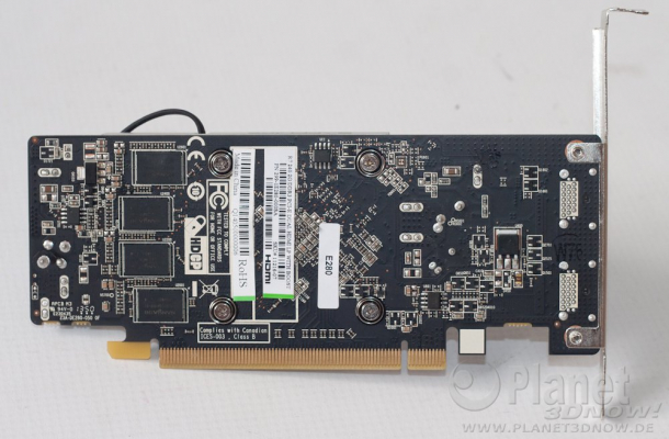

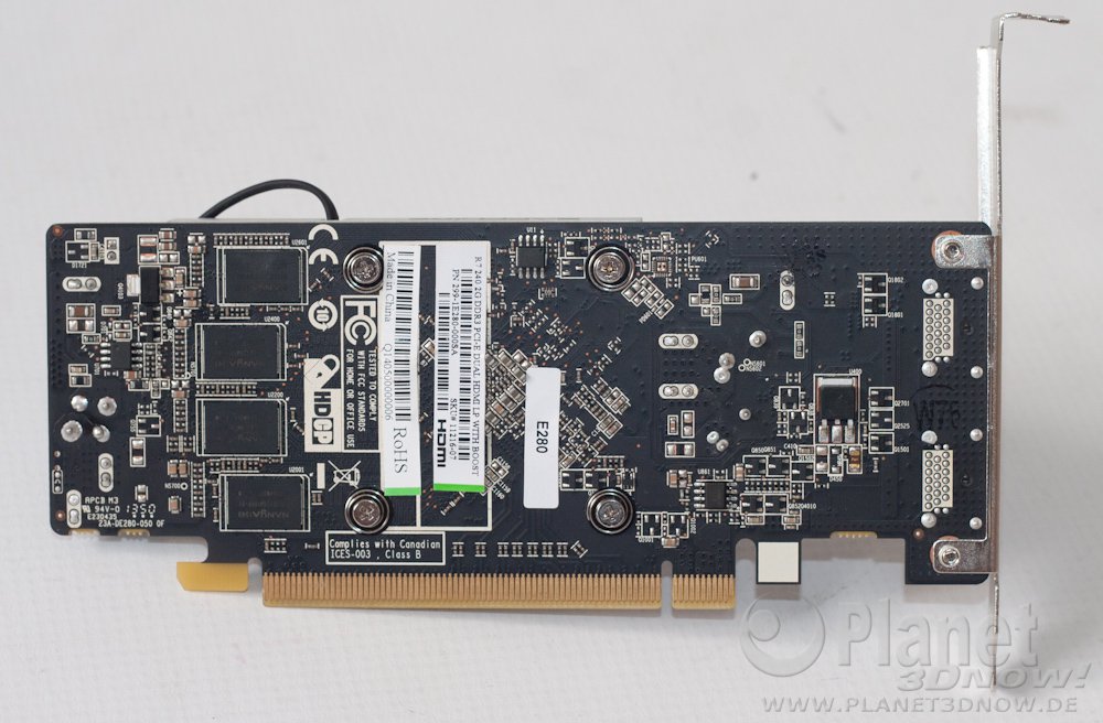

Auf der Vor­der- und Rück­sei­te des PCBs befin­den sich jeweils vier RAM-Chips von Nanya (NT5CB128M16FP-DI, 8x 2 Gbit = 2 GiB), die zusam­men auf eine Kapa­zi­tät von 2 GB kom­men. Durch den Ein­satz von DDR3-Arbeits­spei­cher ist die Spei­cher­band­brei­te rela­tiv begrenzt. Der maxi­ma­le Spei­cher­takt (abseits des Strom­spar­mo­dus) beträgt 1800 MHz (DDR3-1800).

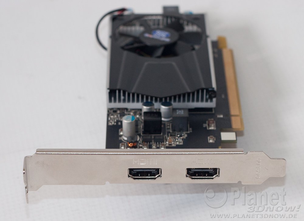

Am Back­pa­nel der SAPPHIRE Rade­on R7 240 LP Boost sehen wir zwei HDMI-Ports, die der Revi­si­on 1.4 folgen.

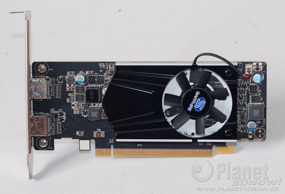

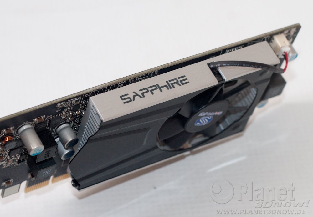

Der Küh­ler besteht aus Alu­mi­ni­um und besitzt einen SAP­PHI­RE-Schrift­zug an der Sei­te. Der 45-mm-Lüf­ter setzt auf nur sie­ben Blät­ter und wird klas­sisch über die Span­nung geregelt.
