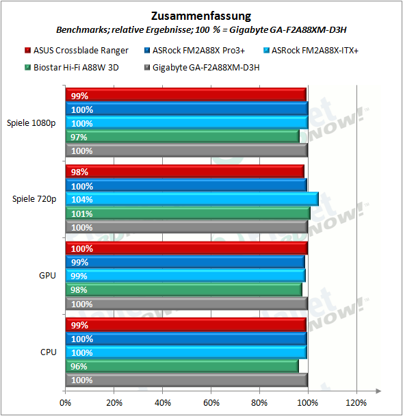

Bevor wir uns anse­hen, wie es um die Leis­tungs­auf­nah­me und Ener­gie­ef­fi­zi­enz bestellt ist, soll eine klei­ne Zusam­men­fas­sung der bis­he­ri­gen Erkennt­nis­se erfolgen.

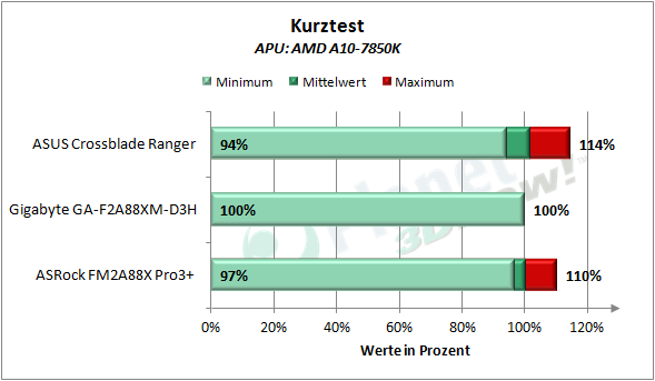

Im Mit­tel zeigt sich, dass sich das ASUS Cross­bla­de Ran­ger nicht abset­zen kann. Wir füh­ren das auf die ein­ge­schränk­te Nut­zung des Tur­bo-Modus zurück.
In einem kur­zen Gegen­test mit einer A10-7850K-APU zeigt sich das glei­che Bild. Der Tur­bo wird nur sel­ten voll­stän­dig aus­ge­nutzt, sodass Leis­tungs­de­fi­zi­te erkenn­bar sind. Im Mit­tel ist das ASUS-Main­board in die­ser Kon­stel­la­ti­on jedoch ca. 2 % schneller.
