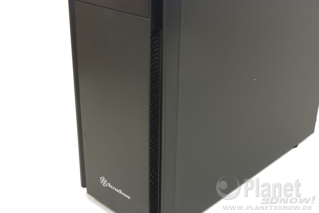

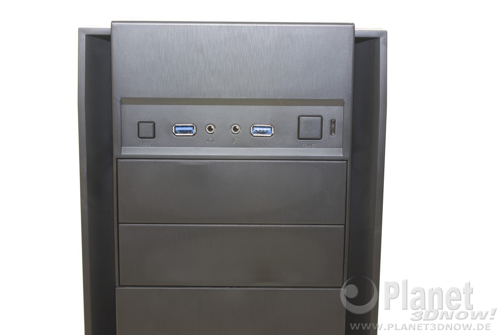

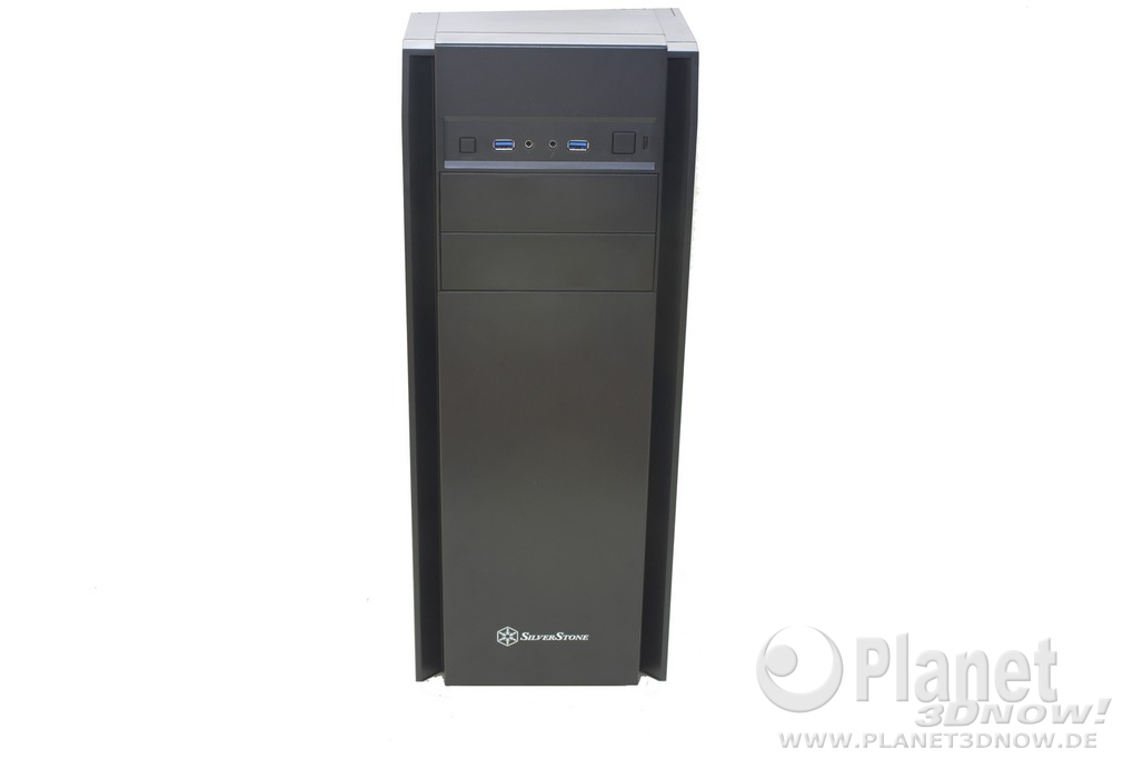

Die Front besteht aus Kunst­stoff und ist im Design von gebürs­te­tem Alu­mi­ni­um gehal­ten. Im obe­ren Teil befin­det sich das I/O‑Panel mit Audio-IN/OUT-Buch­sen, Power- und Reset­tas­ter, zwei USB‑3.0‑Anschlüssen sowie einer im lau­fen­den Betrieb blau leuch­ten­den Sta­tus-LED. Dar­un­ter sind zwei Ein­schü­be für 5,25-Zoll-Laufwerke ent­hal­ten. Even­tu­el­le Front­lüf­ter sau­gen durch seit­li­che Ein­läs­se Frisch­luft ins Gehäuse.

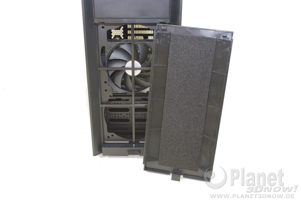

Der unte­re Teil der Blen­de mit Sil­ver­Stone-Logo ist mit einem Kunst­stoff­clip auf der Gehäu­se­un­ter­sei­te befes­tigt. Löst man den Clip, kann die Blen­de ent­fernt wer­den. Von innen ist sie mit Schaum­stoff zur Geräusch­däm­mung beklebt, seit­lich ist eine fei­ne Gaze ange­bracht, um ein­drin­gen­den Staub aus­zu­fil­tern, den der dahin­ter­lie­gen­de vor­mon­tier­te 120-mm-Lüf­ter sonst ansau­gen würde.

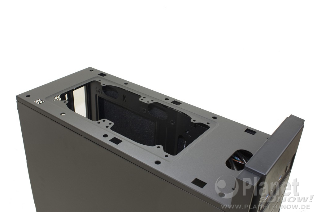

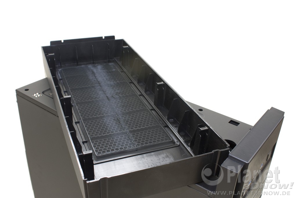

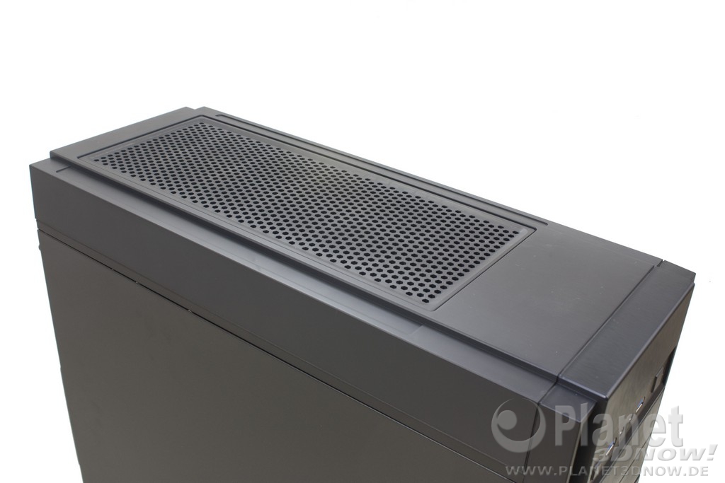

Der Gehäu­se­de­ckel mit waben­för­mi­gen Luft­durch­läs­sen wird durch Lösen zwei­er Rän­del­schrau­ben von der Gehäu­se­rück­sei­te her ent­fernt. Der Kunststoff­deckel ist eben­falls mit fei­ner Gaze aus­ge­rüs­tet und ver­fügt über eine Tie­fe von ca. 48 mm. Im Deckel sind zwei Auf­nah­men für 120-/140-mm-Lüf­ter vor­han­den. Des­wei­te­ren kann im Deckel ein Radia­tor im For­mat 240/280 mm befes­tigt werden.
