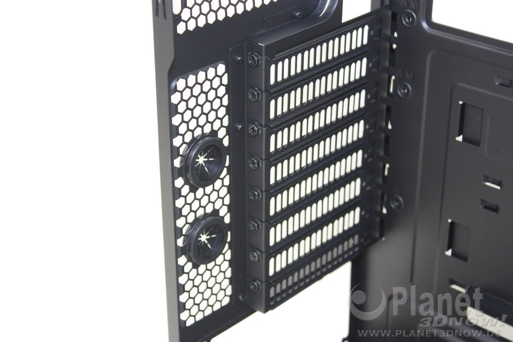

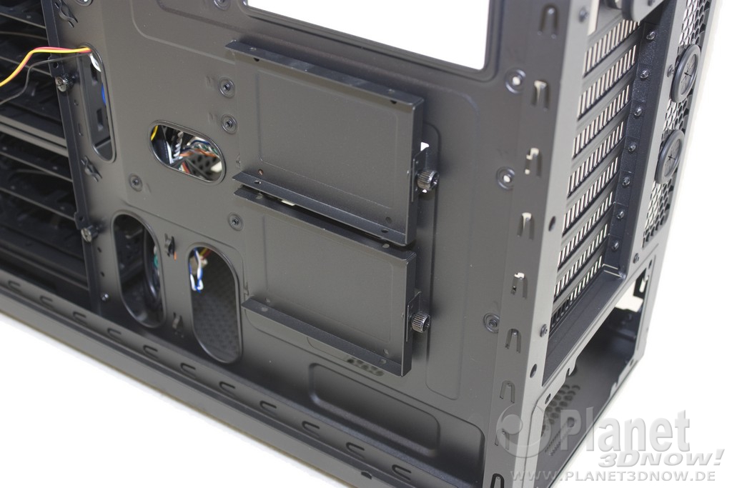

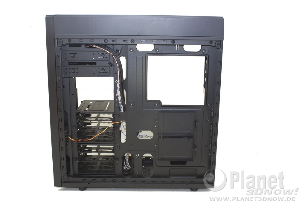

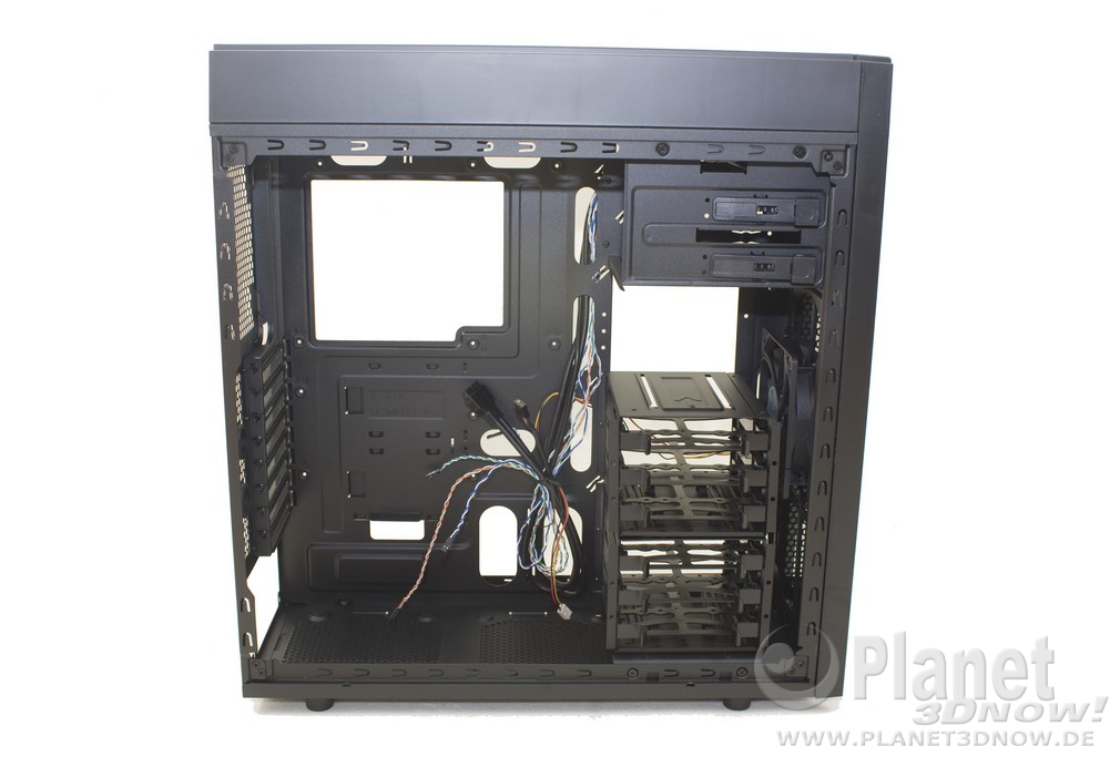

Der Innen­raum ist, wie mitt­ler­wei­le fast über­all üblich, voll­stän­dig in schwarz lackiert. Der Main­board­trä­ger ver­fügt über acht ungum­mier­te Kabel­durch­füh­run­gen. Da aber kei­ne schar­fen Kan­ten vor­han­den sind, kann man dies ver­schmer­zen. Auf der Rück­sei­te sind sechs Metall­ösen zur Befes­ti­gung von Kabel­bin­dern vor­han­den. Unter­halb des gro­ßen Aus­schnitts zum Wech­seln des Küh­lers ohne Aus­bau des Main­boards sind zwei mit Rän­del­schrau­ben befes­tig­te Hal­te­run­gen ange­bracht. Die­se die­nen der Auf­nah­me von 2,5‑Zoll-Laufwerken.

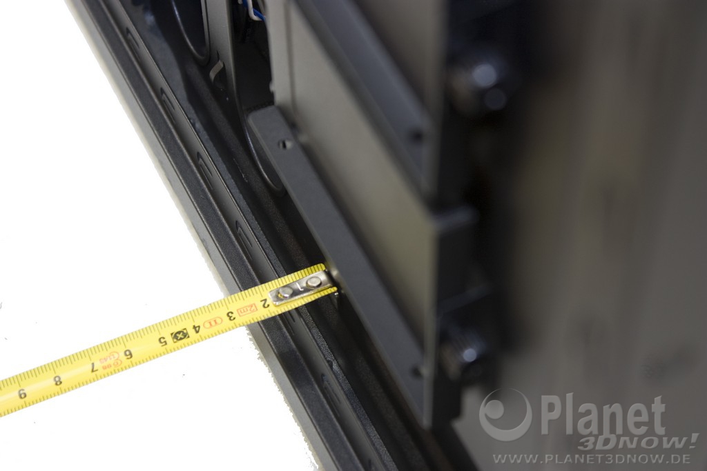

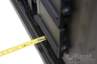

Der Platz zwi­schen Rück­wand und Sei­ten­teil beträgt ca. 14 mm, was nicht unbe­dingt viel ist. Wie sich dies beim Ein­bau bemerk­bar macht, sehen wir spä­ter noch.

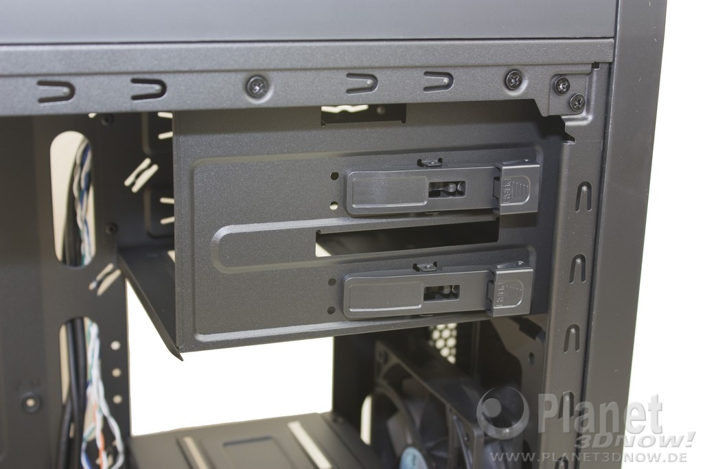

Bis zu zwei 5,25-Zoll-Laufwerke kön­nen werk­zeug­los befes­tigt wer­den. Hier­für sind von der Main­board­sei­te her Schnell­ver­schlüs­se vor­han­den, von der Rück­sei­te kön­nen die Lauf­wer­ke bei Bedarf noch mit Schrau­ben gesi­chert werden.

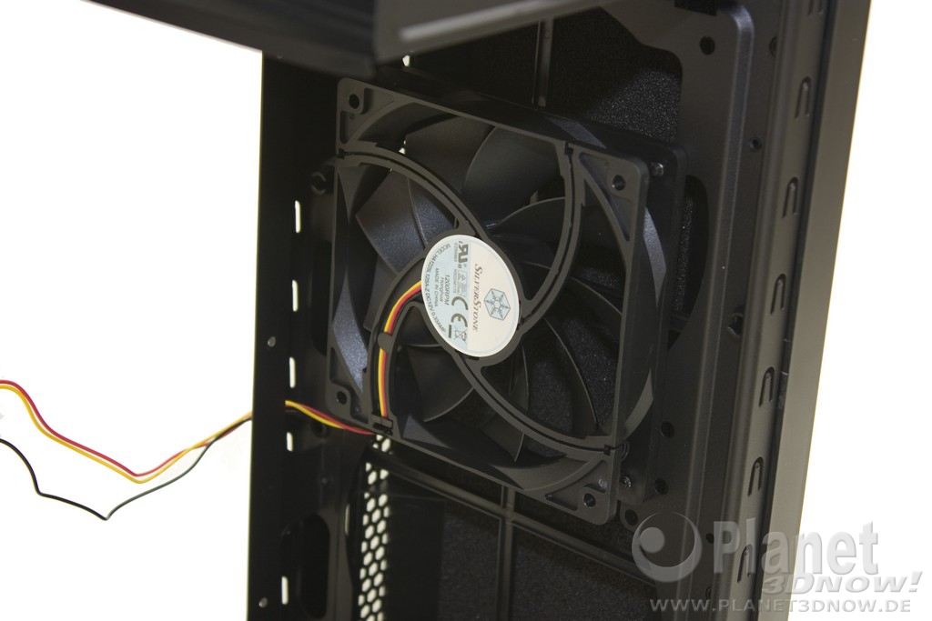

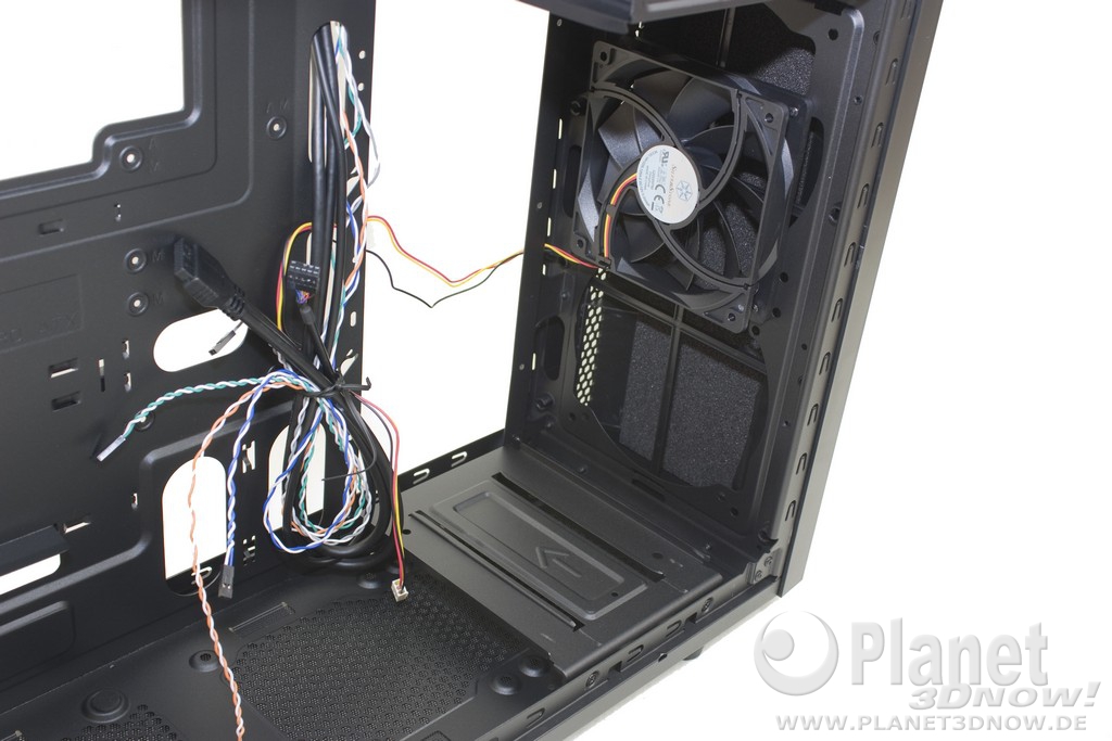

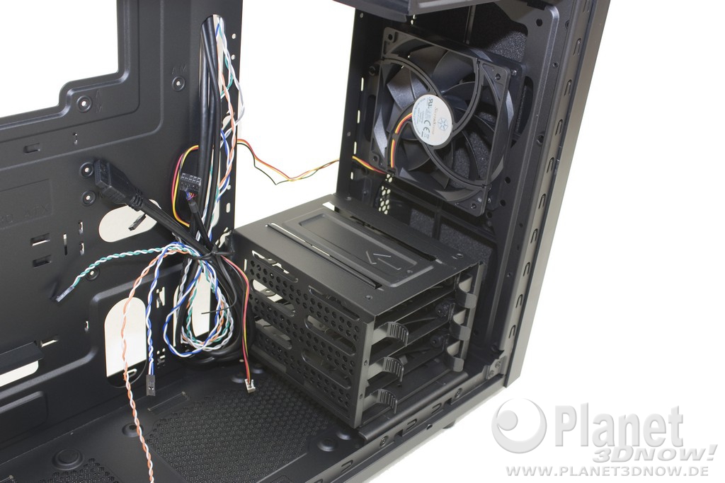

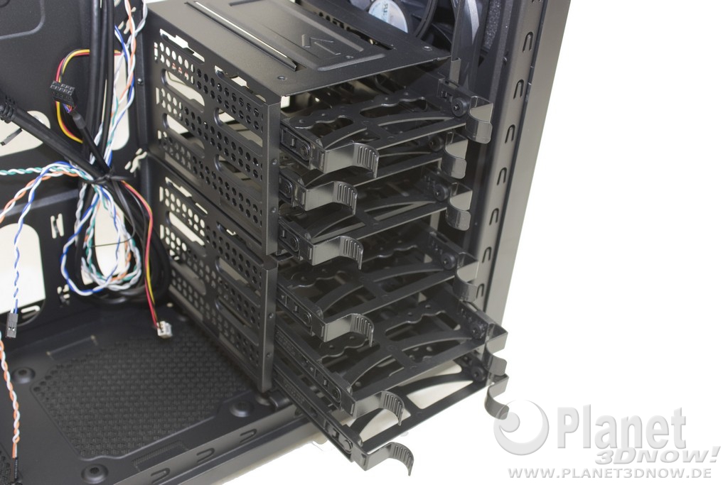

Dar­un­ter befin­den sich zwei ent­fern­ba­re Käfi­ge für 2,5/-3,5‑Zoll-Laufwerke. Jeder der Käfi­ge nimmt bis zu drei Lauf­wer­ke auf. Hier­für ste­hen die mitt­ler­wei­le bei vie­len Her­stel­lern bewähr­ten Kunst­stoff­schub­fä­cher mit einer Ent­kopp­lung bereit. Durch das Ent­fer­nen der Käfi­ge schafft man Platz im Front­be­reich für einen Radia­tor im For­mat 240 mm oder 280 mm. Ein Ver­set­zen der Käfi­ge in Rich­tung Netz­teil ist nicht mög­lich. Optio­nal kann im Zube­hör­han­del ein drit­ter Käfig erwor­ben wer­den, womit die Anzahl der Fest­plat­ten bis auf 11 (neun in Käfi­gen, zwei im 2,5‑Zoll-Format hin­ter dem Main­board­trä­ger) auf­ge­stockt wer­den kann. Der 120 mm Front­lüf­ter bläst die küh­le Luft direkt über die Fest­plat­ten ins Gehäuse.

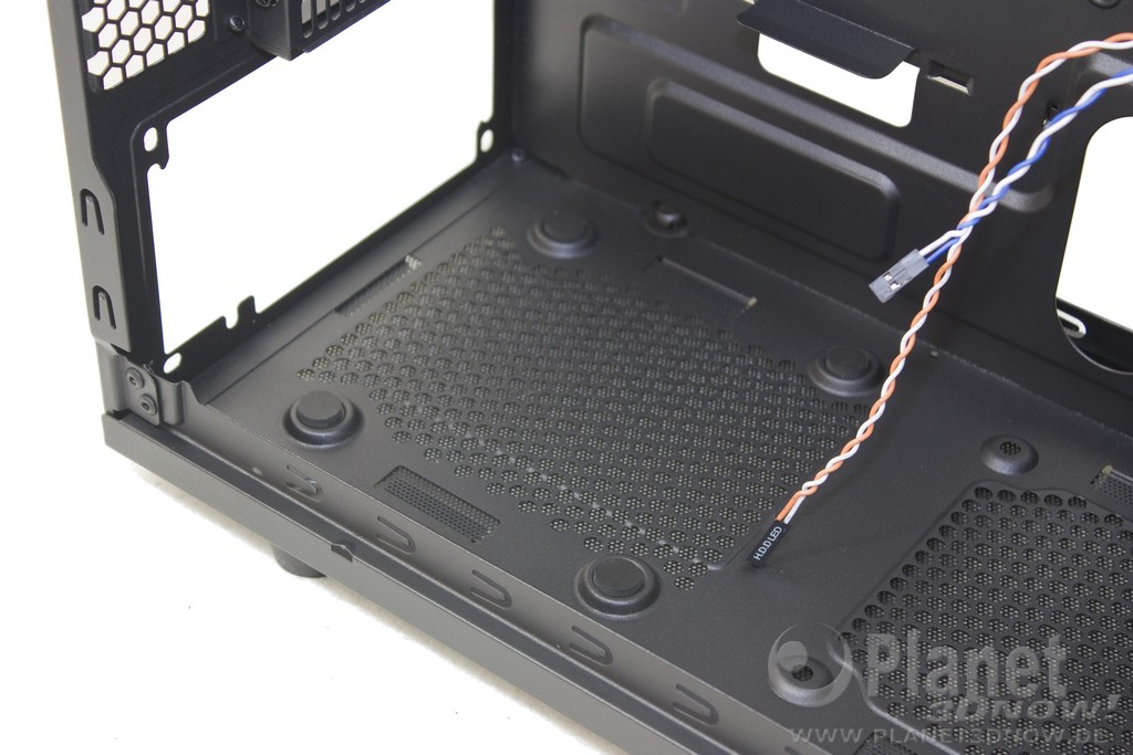

Das Netz­teil liegt auf vier Gum­mi­puf­fern im Gehäu­se­bo­den. Eine Ent­kopp­lung zur Rück­sei­te hin ist nicht vor­han­den. Hier hät­ten wir uns eine sol­che in Form eines simp­len Schaum­stoff­rah­mens gewünscht, da es sich beim Kub­lai KL05 doch immer­hin um ein Silent-Gehäu­se han­deln soll. Vor dem Netz­teil ist Platz für einen 120-mm-Lüf­ter, und auch einen zwei­ten, wenn man die Fest­plat­ten­kä­fi­ge ent­fernt. Ober­halb des Netz­teils sind acht wie­der­ver­wend­ba­re Slot­blen­den vor­han­den. Um Erwei­te­rungs­kar­ten ein­bau­en zu kön­nen, muss aller­dings zum Schrau­ben­dre­her gegrif­fen wer­den, da die Blen­den mit Kreuz­schlitz­schrau­ben befes­tigt sind.
