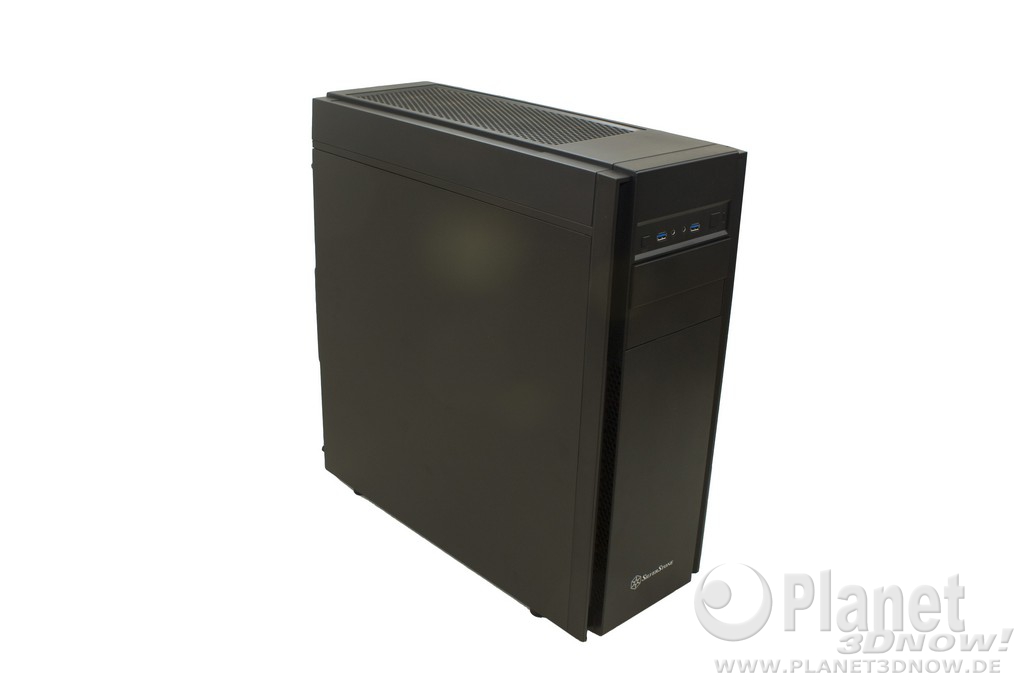

Kom­men wir zum abschlie­ßen­den Fazit. Sil­ver­Stone hat merk­lich den Rot­stift ange­setzt, aber es bei Din­gen belas­sen, wel­che zu Las­ten des Kom­forts statt der Funk­tio­na­li­tät gehen. Zu nen­nen wären hier die für Sil­ver­Stone unge­wohnt mage­re Ein­bau­an­lei­tung, das umständ­li­che Rei­ni­gen des unte­ren Staub­fil­ters oder bana­le Din­ge wie der Ver­zicht von ges­leev­ten Kabeln des vor­mon­tier­ten Lüf­ters. Ins­ge­samt sind hier also kei­ne gro­ben Pat­zer zu nen­nen. Ansons­ten bie­tet das Kub­lai KL05 eine statt­li­che Anzahl von Mon­ta­ge­mög­lich­kei­ten für Lauf­wer­ke; ab Werk kön­nen ins­ge­samt zwei 5,25-Zoll-Laufwerke, zwei 2,5‑Zoll-Laufwerke hin­ter dem Main­board­trä­ger sowie sechs wei­te­re 2,5/3,5‑Zoll-Laufwerke in ent­fern­ba­ren Käfi­gen ein­ge­baut wer­den. Ein optio­nal erwerb­ba­rer Käfig erhöht die Zahl auf bis zu 11 Laufwerke.
Was das Kühl­kon­zept betrifft, so ist die Mon­ta­ge eines Radia­tors im For­mat 240/280 mm im Front­be­reich mög­lich, hier­bei muss dann aller­dings auf die Lauf­wer­ke im Front­be­reich ver­zich­tet wer­den. Im Gehäu­se­de­ckel kann ein wei­te­rer Radia­tor mit den glei­chen Abmes­sun­gen mon­tiert wer­den. Ab Werk ist ledig­lich ein 120-mm-Lüf­ter vor­mon­tiert. Die­ser reicht im Nor­mal­fall aus, bei war­mem Wet­ter soll­te hier aber bes­ser min­des­tens ein zwei­ter nach­ge­rüs­tet wer­den. Von der Däm­mung hat­ten wir uns zwar mehr erhofft, aber in Anbe­tracht des offe­nen Gehäu­se­de­ckels war hier ehr­lich gesagt nicht mehr zu erwar­ten. Der Lüf­ter ist im Idle-Modus zwar recht lei­se, aber unter Last ist das Sys­tem doch ziem­lich prä­sent. Das Kon­zept ist in unse­ren Augen auch nicht wirk­lich durch­dacht. Ein gedämm­ter Rech­ner mit offe­nem Deckel macht wenig Sinn. Hier wäre es sinn­vol­ler, wie Frac­tal Design einen geschlos­se­nen Deckel zu ver­wen­den, mit der Mög­lich­keit eines ent­fern­ba­ren Deckels, wenn man Lüf­ter oder einer Was­ser­küh­lung ein­bau­en will. Das ist aber ver­mut­lich in der Preis­klas­se, in wel­cher das Kub­lai KL05 mit­spielt, nicht möglich.
Das Sil­ver­Stone Kub­lai KL05 ist in der von uns getes­te­ten Ver­si­on mit Däm­mung und geschlos­se­nen Sei­ten­tei­len ab 60,50 Euro erhält­lich, die auf Küh­lung opti­mier­te Ver­si­on mit Mesh­front und Fens­ter im Sei­ten­teil schlägt mit ca. 62 Euro zu Buche. In der Preis­klas­se der Silent-Gehäu­se kon­kur­riert man unter ande­rem mit einem Cool­tek Anti­phon, wel­ches zwar zwei Lüf­ter mehr mit­bringt und auch eine Lüf­ter­steue­rung an Bord hat, aber dafür kei­ne Ein­bau­mög­lich­kei­ten für eine Was­ser­küh­lung bie­tet sowie weni­ger Lauf­werks­plät­ze stellt.
