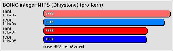

 BOINC integer MIPS (Dhrystone) - pro Kern
Auch im Dhrys­tone-Test zeigt sich altes Ver­hal­ten. Auch heu­te bie­tet das Tur­bo-Fea­ture einen kräf­ti­gen Schub, wobei die­ser Schub beim 1100T noch signi­fi­kant höher ausfällt.

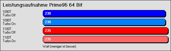

Leistungsaufnahme Prime95 64 Bit
Obwohl alle sechs Pro­zes­sor­ker­ne beim 1100T sowohl um 100 MHz höher tak­ten und zusätz­lich noch die Betriebs­span­nung um 0,025 Volt höher aus­fällt, geneh­migt sich unser Sam­ple nur fünf Watt mehr aus der Steck­do­se. Ein rela­tiv über­ra­schen­des Ergeb­nis, hier hät­ten wir eine grö­ße­re Dif­fe­renz erwartet.

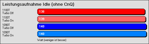

Leistungsaufnahme Idle ohne Cool'n'Quiet
Im Idle-Betrieb schei­nen die Ver­bes­se­run­gen in der Fer­ti­gung zu grei­fen. Trotz 100 MHz höhe­rer Takt­fre­quenz und höhe­rer Betriebs­span­nung steht eine mini­mal bes­se­re Leis­tungs­auf­nah­me beim 1100T zu Buche.

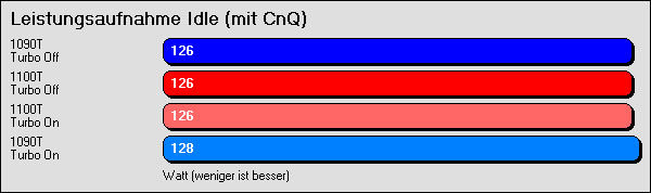

Leistungsaufnahme Idle mit Cool'n'Quiet
Wer­den alle Strom­spar­me­cha­nis­men akti­viert, so neh­men sich 1090T und 1100T nichts. Ledig­lich der 1090T benö­tigt zwei Watt mehr aus der Steck­do­se, wenn Tur­bo CORE ins Spiel kommt. Sonst herrscht gren­zen­lo­se Einigkeit.
