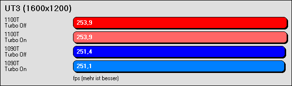

Fin­di­ge Pro­gram­mie­rer haben ein klei­nes, kos­ten­lo­ses Tool namens “UT3-Bench” geschrie­ben, wel­ches wir für unse­re Bench­marks nut­zen. Auch hier nut­zen wir die Auf­lö­sun­gen von 1280x1024, 1600x1200 sowie 1920x1200 und las­sen den Bench­mark mit der Map vCTF-Sus­pen­se_fly jeweils 60 Sekun­den lau­fen. Vor den Durch­läu­fen wird jedoch noch der von Haus aus ein­ge­bau­te Frame-Limi­ter deaktiviert.
UT3 1280x1024
UT3 1600x1200
UT3 1920x1200
Unre­al Tour­na­ment zeigt sogar noch ein deut­li­che­res Bild. Wäh­rend im letz­ten Review alle Kon­stel­la­tio­nen beim Akti­vie­ren des Tur­bo-Fea­tures deut­lich lang­sa­mer wur­den, so wer­den die Ergeb­nis­se heu­te bes­ser bzw. wer­den nur noch mini­mal schlech­ter. Da dies auch beim 1090T so ist, kön­nen wir die­sen Erfolg dem BIOS zuschreiben.
