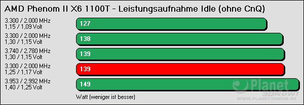

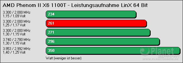

AMD Phenom II X6 1100T - Leistungsaufnahme Overclocking Load
AMD Phenom II X6 1100T - Leistungsaufnahme Overclocking Idle
Unser 1100T-Sam­ple von AMD zeigt sich trotz des bereits recht hohen Stan­dard­tak­tes durch­aus takt­freu­dig. Bei 1,30 Volt VCo­re und 1,15 Volt VNB wer­den die Takt­ra­ten unse­res 1090T-Test­mus­ters ega­li­siert bzw. leicht über­trof­fen. Beson­ders die inte­grier­te North­bridge zeigt sich von ihrer bes­ten Sei­te und über­flü­gelt die Wer­te unse­res 1090T. Erhö­hen wir die Kern­span­nung auf 1,40 Volt und die Span­nung der North­bridge auf 1,25 Volt, so wird auch hier der Wert des 1090T erreicht. Und auch hier über­trifft die Takt­ra­te der inte­grier­ten North­bridge den Wert des bis­he­ri­gen Topmodells.
Beim Test der mini­mal benö­tig­ten Betriebs­span­nung bei Stan­dard­takt zeigt sich eben­falls ein recht erfreu­li­ches Bild. Unser Test­mus­ter benö­tigt statt der VID von 1,325 Volt effek­tiv 1,15 Volt, um unse­ren 20-minü­ti­gen LinX-Test zu bestehen. Die Span­nung der inte­grier­ten North­bridge muss mit 1,09 Volt ver­hält­nis­mä­ßig hoch sein, damit ein sta­bi­ler Betrieb mög­lich ist. Hier ist also wenig Spar­po­ten­zi­al vor­han­den, dafür kom­men die Vor­zü­ge beim Über­tak­ten zum Vorschein.
Ins­ge­samt bie­tet AMD mit dem 1100T ein ordent­li­ches Gesamt­pa­ket an, wenn es ums Über­tak­ten bzw. zum Strom­spa­ren geht.
