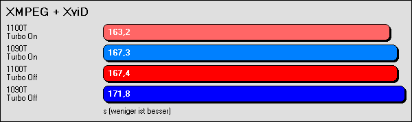

XMPEG
XMPEG + XviD
Bei XMPEG bestä­tigt sich unse­re Beob­ach­tung des Arti­kels AMD Thub­an — Die Drit­te…. Tur­bo CORE bringt einen Per­for­mance­vor­teil mit sich. Die­ser fällt so aus, dass ein 1090T mit Tur­bo einem 1100T ohne Tur­bo Paro­li bie­tet. Nutzt auch der 1100T die­ses Fea­ture, so setzt er sich unan­ge­foch­ten an die Spitze.

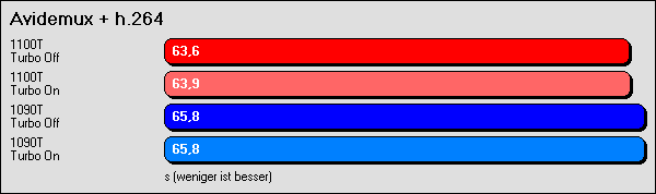

Avidemux
Avidemux + H.264
Wäh­rend der par­al­le­len Ver­ar­bei­tung mit­tels H.264 bie­tet sich für den Tur­bo-Modus de fac­to kei­ne Gele­gen­heit, sich in Sze­ne zu set­zen. Dem­entspre­chend gibt es kaum Unter­schie­de zwi­schen den Bench­marks mit und ohne Tur­bo CORE und ledig­lich die Takt­dif­fe­renz bei­der CPUs kommt zum Tragen.

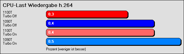

Da das Enco­die­ren eines Vide­os einen Aspekt dar­stellt, das Abspie­len eines Vide­os hin­ge­gen einen völ­lig ande­ren, spie­len wir ein vor­ge­fer­tig­tes, mit H.264-Codec erstell­tes Video im Win­dows Media Play­er ab und mes­sen mit­tels der Win­dows-Leis­tungs­an­zei­ge die auf­tre­ten­de Prozessorlast.
Perfmon
CPU-Last Wiedergabe h.264-Video
Gegen­über unse­ren letz­ten Tests fällt die Pro­zes­sor­last bei Wie­der­ga­be eines H.264-Videos noch ein­mal deut­lich gerin­ger aus. Ob dies am neu­en BIOS liegt oder an der neu­en Gra­fik­kar­te, lässt sich nicht abschlie­ßend beur­tei­len. Unge­ach­tet des­sen bleibt unse­re Erkennt­nis die Glei­che: Mit akti­vier­tem Tur­bo CORE fällt die Pro­zes­sor­last etwas höher aus.
