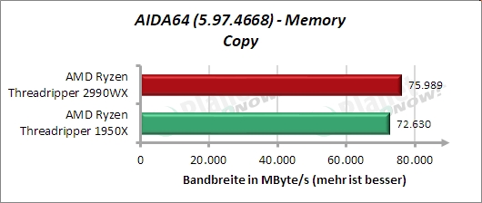

Standardtakt: AIDA64 – Memory – Kopieren
Bereits der ers­te Teil der AIDA64-Suite bie­tet eine klei­ne Über­ra­schung. Wäh­rend Memo­ry Read und Copy ein gutes Stück zule­gen, fällt Memo­ry Wri­te ein gutes Stück ab. Und das, obwohl der 2990WX auf einen höhe­ren Spei­cher­takt zurück­grei­fen kann.
