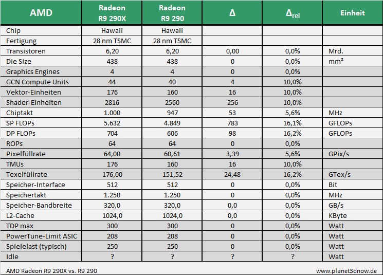

Wie nach­fol­gen­der Tabel­le ent­nom­men wer­den kann, sind die Rade­on R9 290 um vier CUs gegen­über dem Voll­aus­bau der “Hawaii”-GPU beschnit­ten wor­den. Dadurch ste­hen 10 % weni­ger Shader und TMUs zur Ver­fü­gung. Zudem wur­de die maxi­ma­le Takt­fre­quenz, mit der die GPU befeu­ert wer­den kann, auf 947 MHz abge­senkt. Auf Sei­ten der ROPs ste­hen sämt­li­che 64 Ein­hei­ten zur Ver­fü­gung und auch das Spei­cher­in­ter­face wur­de nicht beschnit­ten. Das Power­Tu­ne-Limit für die GPU allein soll inter­es­san­ter­wei­se wei­ter­hin bei 208 W lie­gen. Als typi­sche Leis­tungs­auf­nah­me unter Spie­le­last nennt uns AMD 250 W, was auch für das Flagg­schiff gel­ten soll.

Ver­gleich der tech­ni­schen Daten zwi­schen Rade­on R9 290X und R9 290

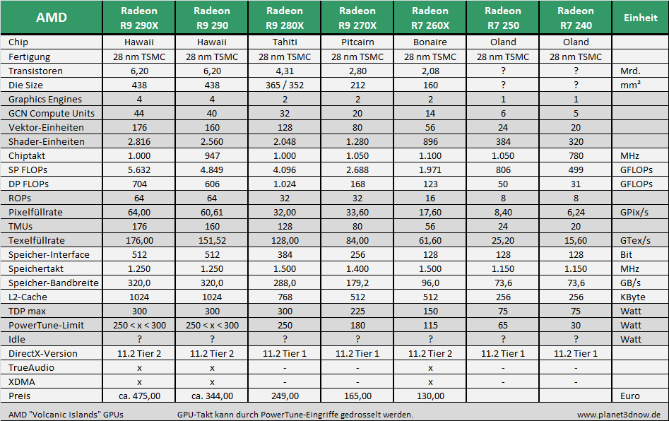

Somit sieht das Vol­ca­nic-Islands-Auf­ge­bot aktu­ell wie folgt aus:
AMD Volcanic Islands
