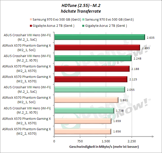

Wei­ter geht es mit dem Blick auf die Leis­tungs­fä­hig­keit der M.2‑Anschlüsse.
HD Tune: M.2 Average
Obwohl wir für die­sen Test zwei SSDs mit ver­schie­de­nen PCIe-Geschwin­dig­kei­ten ver­wen­den, ist beim ers­ten Blick auf das Ergeb­nis­dia­gramm nicht sofort ersicht­lich, wo PCIe Gen4 auf­hört und wo PCIe Gen3 anfängt. Und das hat auch sei­nen Grund.
Es wird ein nen­nens­wer­ter Leis­tungs­ab­fall in der Trans­fer­ra­te sicht­bar, sobald der genutz­te M.2‑Steckplatz nicht mehr vom SoC mit Lanes gespeist wird son­dern statt­des­sen über den X570-Chip ver­sorgt wird. Die obe­ren bei­den dun­kel­grü­nen Bal­ken zei­gen das sehr schön. Fast 400 Mega­byte weni­ger Trans­fer­ra­te ste­hen in der Ergeb­nis­lis­te, sobald M.2_2 vom X570 genutzt wird. Auch dem Phan­tom Gaming X geht das so, wenn­gleich der Unter­schied mit rund 300 Mega­byte nicht ganz so groß aus­fällt. Das führt dazu, dass eine PCIe‑3.0‑SSD im vom SoC ver­sorg­ten Steck­platz in Sachen Trans­fer­ra­te ganz nah an eine Gen4-SSD im X570-Steck­platz her­an­kommt. Abseits des­sen gewinnt das Cross­hair alle direk­ten Ver­glei­che gegen das Phan­tom Gaming X, und das zum Teil sogar recht deut­lich.
