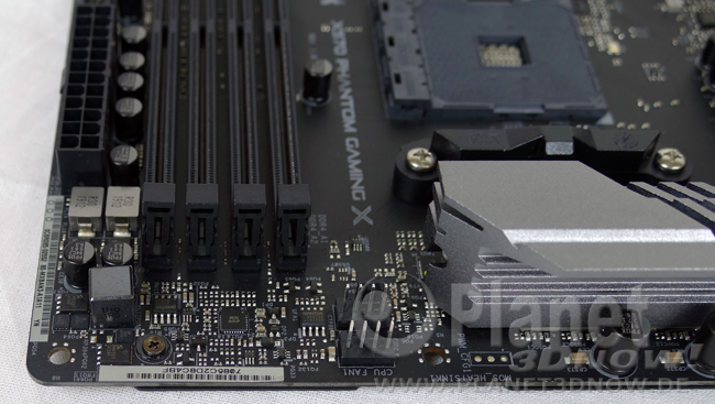

Der Bereich der Spei­chers­lots: ASRock setzt, wie ASUS beim Cross­hair VIII Hero (Wi-Fi) auch, auf die Dai­sy-Chain-Topo­lo­gy. Man hat das Board also eben­falls auf den (OC-)Betrieb von zwei Spei­cher­rie­geln opti­miert.
Zwi­schen Spei­cher­steck­plät­zen und Main­board-Kan­te befin­den sich noch ein Lüf­ter­an­schluss (CHA_FAN1/WP), Pfos­ten­ste­cker für USB 3.2 Gen1 sowie der 24-poli­ge ATX-Anschluss.
