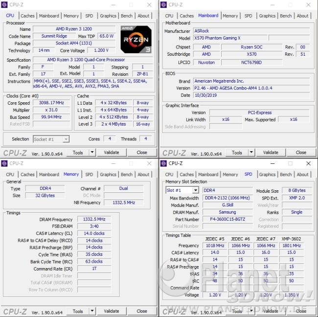

Sup­port Ryzen 1000
Ein­mal mehr kön­nen wir eine Par­al­le­le zum letz­ten Main­board-Review zie­hen. Denn bei­de getes­te­ten X570-Main­boards haben den Start mit unse­rem Ryzen 3 1200 ver­wei­gert, solan­ge ein BIOS ohne AGESA 1.0.0.4 zum Ein­satz kam. Sobald aber ein ent­spre­chen­des AGE­SA-Update ein­ge­spielt wur­de, star­tet der Rech­ner mit unse­rem Ryzen-1000-Prozessor:
ASRock X570 Phantom Gaming X: Unterstützung Ryzen 1000
Die Paa­rung eines X570-Main­boards mit einem Ryzen-1000-Pro­zes­sor darf sehr wohl hin­ter­fragt wer­den, tech­nisch mög­lich erscheint es jedoch. Aller­dings wird der von uns ver­wen­de­te Pro­zes­sor defi­ni­tiv nicht auf der Sup­port-Lis­te von ASRock geführt.
