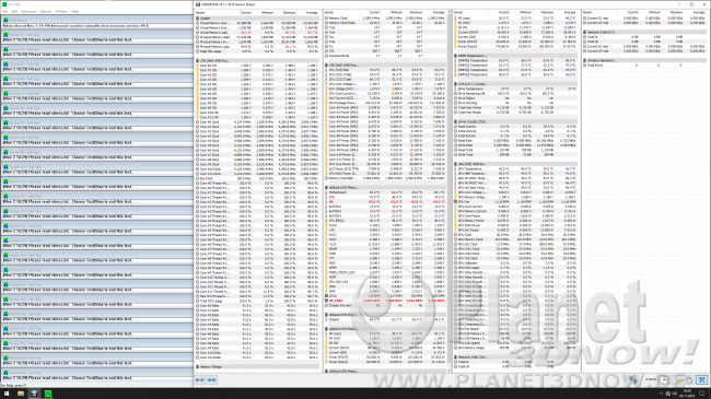

Schauen wir uns einmal das Temperaturverhalten mit BIOS 2.11 (und damit noch vor der Drehzahlverringerung durch ASRock) an. Gesetzt ist der Silent-Mode, der einzige unserer Meinung nach dauerhaft erträgliche Modus der Lüftersteuerung (zumindest ohne manuellen Eingriff). Zuerst haben wir das System mit etwa einer halben Stunde Prime95 ordentlich aufgeheizt, anschließend einen knapp neunminütigen Durchlauf METRO Last Light Redux gestartet. Da der Chipsatzlüfter direkt unterhalb der Grafikkarte positioniert ist und die Lüfteröffnungen durch selbige blockiert werden, schmort der Lüfter quasi in seinem eigenen Saft und hat es schwer, die Temperatur unten zu halten.
Temperatur X570: primärer Grafikkartenslot (vor Benchmark)
Die Chipsatztemperatur beträgt vor dem Start des Benchmarks knapp 66 Grad. Der Chipsatzlüfter hat in der Spitze mit etwas mehr als 3.400 Umdrehungen pro Minute gedreht.
