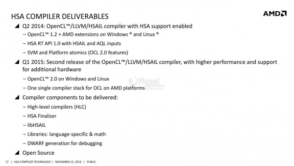

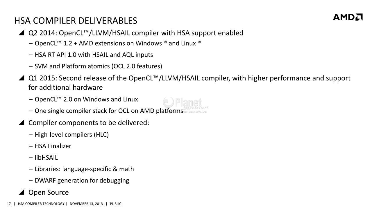

Auf der Ent­wick­ler­kon­fe­renz APU13 wur­de in dem Vor­trag über die HSA-Com­pi­ler-Tech­no­lo­gie die nach­fol­gen­de Folie gezeigt, auf der erst­mals kon­kre­te­re Daten zum ange­dach­ten Fahr­plan genannt wer­den. Dem­nach wird der HSA-Soft­ware-Stack vor­aus­sicht­lich erst im zwei­ten Quar­tal 2014 ver­füg­bar – also gera­de recht­zei­tig zur Vor­stel­lung der HSA-Ser­ver-APU “Ber­lin”. Ein zwei­ter Release ist dann für das ers­te Quar­tal 2015 geplant, mit dem dann auch der neue Stan­dard Open­CL 2.0 voll­stän­dig unter­stützt wer­den soll.

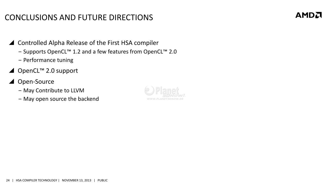

Irri­tie­rend ist aller­dings, dass auf einer spä­te­ren Folie mit der Zusam­men­fas­sung des Vor­trags von einem “Con­trol­led Alpha Release” des ers­ten HSA-Com­pi­lers die Spra­che ist. An kei­ner ande­ren Stel­le steht etwas von einer Alpha-Ver­si­on. Han­delt es sich bei dem geplan­ten Release in im zwei­ten Quar­tal also nur um eine öffent­li­che Test­ver­si­on? Ande­rer­seits könn­te die Alpha-Ver­si­on auch mit der für Anfang 2014 ange­peil­ten Ver­füg­bar­keit der HSA-Enwick­ler­platt­for­men zusammenfallen.
