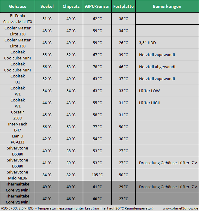

Ein Gehäu­se kann noch so vie­le beein­dru­cken­de Fea­tures bie­ten, wenn am Ende zwei Punk­te nicht stim­men: Tem­pe­ra­tu­ren und Laut­stär­ke. Das ver­bau­te Sys­tem soll aus­rei­chend gekühlt wer­den und dabei mög­lichst lei­se agie­ren. Das Ther­mal­ta­ke Core V1 könn­te auf­grund sei­ner offe­nen Bau­wei­se mit gro­ßen Mesh-Flä­chen zwar bei der Küh­lung Vor­tei­le bie­ten, jedoch beim Schall­pe­gel etwas schlech­ter abschnei­den. Ob Theo­rie und Pra­xis weit aus­ein­an­der lie­gen, haben wir uns ange­se­hen. Zunächst sol­len die Tem­pe­ra­tu­ren bzw. die Kühl­leis­tung im Vor­der­grund ste­hen, sowohl bei vol­ler Dreh­zahl der Gehäu­selüf­ter als auch gedros­selt mit­hil­fe einer Span­nungs­re­du­zie­rung auf 7 Volt.
Das Core V1 kann, wie man anhand der Wer­te gut sehen kann, mit dem Coo­ler Mas­ter Eli­te 130 gleich­zie­hen. Die Tem­pe­ra­tu­ren sind abso­lut im grü­nen Bereich und die Dros­se­lung der Dreh­zahl des Gehäu­selüf­ters hat nur gerin­ge Aus­wir­kun­gen. Ledig­lich am Bei­spiel des Lian Li PC-Q33 kann man sehen, dass eine akti­ve Ent­lüf­tung ihre Vor­tei­le hät­te. Beim Ther­mal­ta­ke Core V1 ist das durch die optio­na­le Instal­la­ti­on von bis zu zwei 80-mm-Lüf­tern möglich.

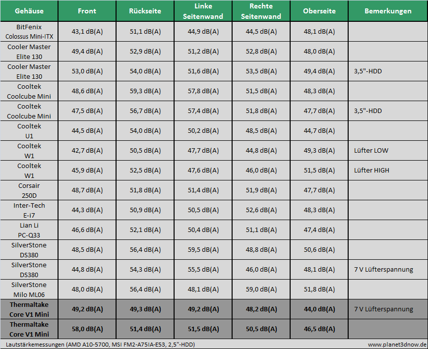

Bei vol­ler Lüf­ter­dreh­zahl fällt der Schall­pe­gel nega­tiv auf. Im Ver­gleich zu den bis­her von uns getes­te­ten Gehäu­sen mit unse­rer 65-Watt-Test­platt­form ist das Core V1 nicht kon­kur­renz­fä­hig. Mit gerin­gen Abstri­chen bei der Kühl­leis­tung lässt sich durch die Dros­se­lung des Front­lüf­ters der Schall­pe­gel deut­lich sen­ken. Die Laut­stär­ke hal­biert sich nahe­zu (Ach­tung: log­arith­mi­sche Ska­la bei dB(A)). In der Fol­ge kann sich das Ther­mal­ta­ke Core V1 erneut mit dem Coo­ler Mas­ter Eli­te 130 mes­sen las­sen und den direk­ten Ver­gleich für sich entscheiden.

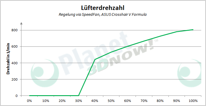

Wir haben uns die­ses Mal expli­zit ange­se­hen, wel­ches Poten­zi­al beim Front­lüf­ter vor­han­den ist, wenn es um Span­nungs­re­duk­tio­nen geht. Die Anlauf­span­nung ist gegen­über stan­dard­mä­ßi­gen 120- und 140-mm-Lüf­tern etwas höher ange­setzt, denn ein 200-mm-Lüf­ter will auch erst ein­mal in Rota­ti­on ver­setzt wer­den. Die Dreh­zahl lässt sich in unse­rem Test fast halbieren.
