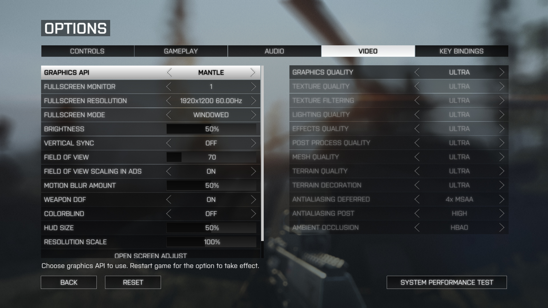

Johan Anders­son hat einen Blog-Post ver­öf­fent­licht, in dem er eini­ge Infor­ma­tio­nen zum Man­t­le-Patch für Batt­le­field 4 nennt. Dem­nach kann die Man­t­le-API in Batt­le­field 4 der­zeit unter den 64-Bit-Ver­sio­nen von Win­dows 7, 8 und 8.1 in Kom­bi­na­ti­on mit dem Cata­lyst 14.1 Beta (noch nicht ver­öf­fent­licht) ver­wen­det wer­den, wenn eine Rade­on R9 290X, R9 290, R7 260X oder die inte­grier­te GPU einer Kaveri-APU zum Ein­satz kommt. Dann erscheint im Menü für die Gra­fik­op­tio­nen die Mög­lich­keit, Man­t­le als API auszuwählen.
BF4-Mantle-01 - Grafikmenü
Man­t­le-Opti­on in den Gra­fik­ein­stel­lun­gen von BF4

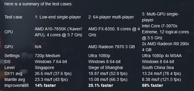

Aus den Aus­sa­gen von Anders­son geht nicht her­vor, ob die ande­ren GCN-GPUs der Seri­en Rade­on HD 7700 bis HD 8000 sowie R9 280X, R9 270X und R9 270 Man­t­le in BF4 aktu­ell tat­säch­lich gar nicht nut­zen kön­nen. Even­tu­ell sind nur die spe­zi­fi­schen Opti­mie­run­gen auf die GPUs der ers­ten GCN-Gene­ra­ti­on noch nicht imple­men­tiert. Zumin­dest in den von ihm gezeig­ten Bench­marks taucht auch eine Rade­on HD 7970 auf:

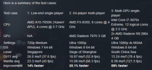

BF4-Mantle-04 - Benchmarks
Ver­gleichs­bench­marks DirectX vs. Man­t­le laut DICE

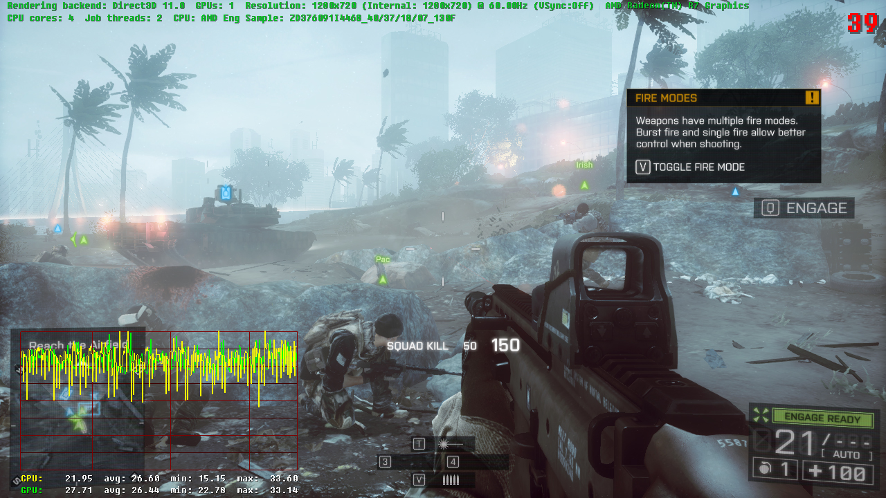

Neben den rei­nen FPS-Zuge­win­nen sind zudem die ver­öf­fent­lich­ten Screen­shots inter­es­sant, wel­che die zeit­li­che Ver­tei­lung der aus­ge­ge­be­nen Bil­der auf­zei­gen. Offen­bar trägt die Ver­wen­dung von Man­t­le auch zu einer Bild­aus­ga­be mit höhe­rer Gleich­mä­ßíg­keit bei.

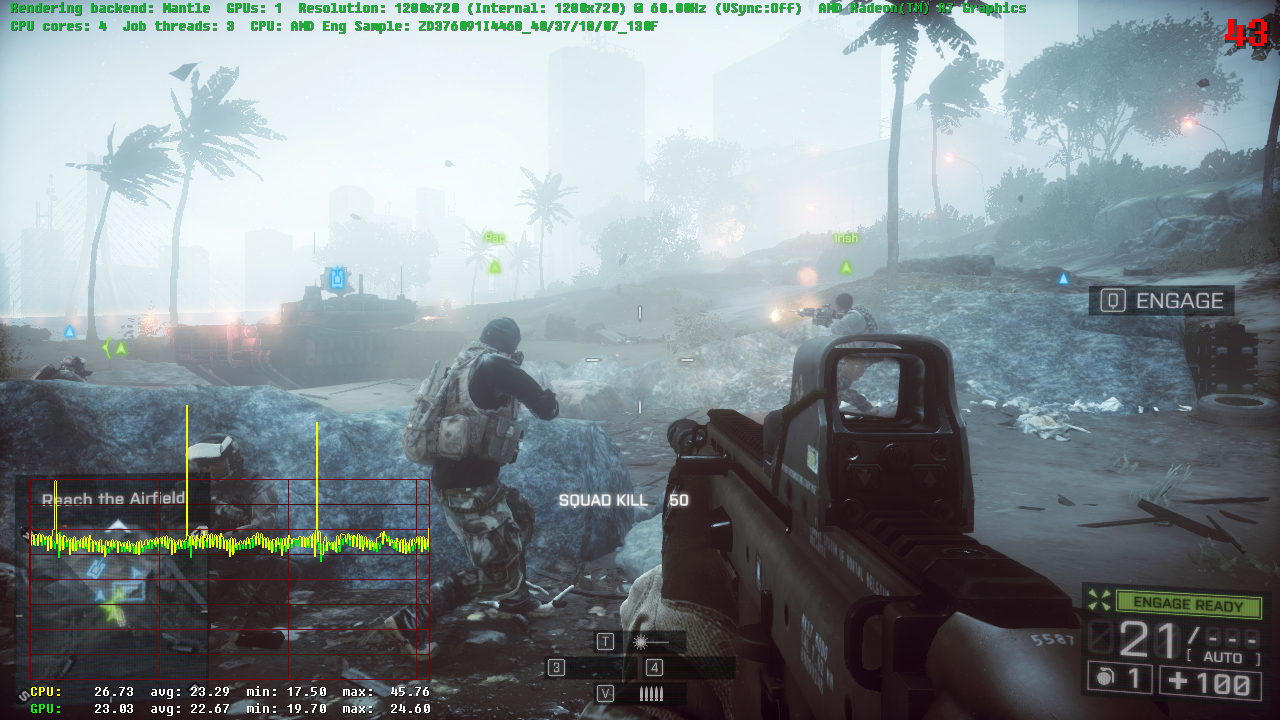

BF4-Mantle-02-Kaveri A10-7850K DirecX BF4-Mantle-03- Kaveri A10-7850K Mantle
“Kaveri”-APU A10-7850K: Ver­gleich zwi­schen DirectX- (links) und Man­t­le-Ren­de­rer (rechts)
Für ent­spre­chen­de Mes­sun­gen wur­de ein neu­es Tool in das Spiel inte­griert. Über die Kon­so­le kann mit dem Befehl ‘PerfOverlay.FrameFileLogEnable 1′ die Mes­sung der Frame Times gestar­tet und mit ‘PerfOverlay.FrameFileLogEnable 0′ gestoppt wer­den. Die Ergeb­nis­se wer­den in einer .csv-Datei gespei­chert, die im Ver­zeich­nis Documents/Battlefield 4 abge­legt wird. Die­se Datei lässt sich anschlie­ßend mit Excel öff­nen und bear­bei­ten. Ein wei­te­res nütz­li­ches Tool lässt sich mit dem Befehl ‘Render.DrawScreenInfo 1’ auf­ru­fen, wel­ches zusätz­li­che Infor­ma­tio­nen zur CPU- und GPU-Kon­fi­gu­ra­ti­on, der Auf­lö­sung sowie die aktu­ell ver­wen­de­te API in einem Over­lay anzeigt.

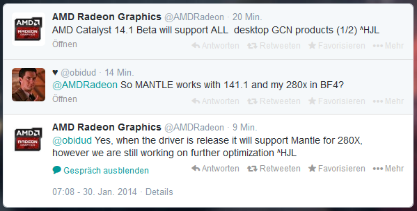

AMD hat via Twit­ter wis­sen las­sen, dass auch die älte­ren Gra­fik­kar­ten mit der ers­ten Gene­ra­ti­on der GCN-Archi­tek­tur (Tahi­ti, Pit­cairn und Cape Ver­de) Man­t­le in Batt­le­field 4 nut­zen kön­nen wer­den. Aller­dings arbei­ten die Ent­wick­ler noch an wei­te­ren Opti­mie­run­gen. DICE hat in dem Blog­ein­trag von Anders­son in der Zwi­schen­zeit eben­falls die Anga­ben zu den Hard­ware­vor­aus­set­zun­gen für die Nut­zung von Man­t­le geän­dert. Dort ist jetzt nichts mehr von einer Beschrän­kung auf die jün­ge­re GCN-Gene­ra­ti­on zu lesen.
BF4-Mantle-05
Quel­le: AMD via Twitter
