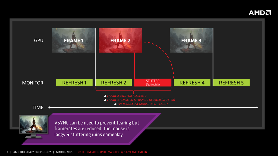

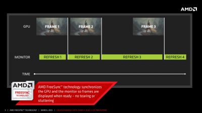

Anders als beim seit vie­len Jah­ren ver­füg­ba­ren VSync kön­nen mit Adap­ti­ve-Syn­c/F­ree­Syn­c/­G‑­Sync nicht nur Arte­fak­te infol­ge von Screen Tearing ver­hin­dert wer­den, son­dern auch das Ruckeln. Zudem redu­zie­ren all die­se Tech­ni­ken die Ver­zö­ge­rung zwi­schen Ein­ga­be und Reak­ti­on der Simu­la­ti­on auf die­se Ein­ga­be (Input Lag). Erreicht wird dies durch eine Syn­chro­ni­sa­ti­on zwi­schen Aus­ga­be eines fer­tig berech­ne­ten Bil­des von der GPU und des­sen Anzei­ge auf dem Bild­schirm. Ent­spre­chen­de Dis­plays arbei­ten also nicht län­ger mit einer fixen Bild­wech­sel­ra­te. Statt­des­sen wird die Bild­wech­sel­ra­te dyna­misch an die Bereit­stel­lung neu­er Bil­der durch die GPU ange­passt. Dis­play­Po­rt Adap­ti­ve-Sync wur­de auf Betrei­ben von AMD als optio­na­les Fea­ture in den VESA Indus­trie­stan­dard Dis­play­Po­rt 1.2a aufgenommen.
Bild­aus­ga­be ohne und mit Free­Sync (links bzw. rechts)

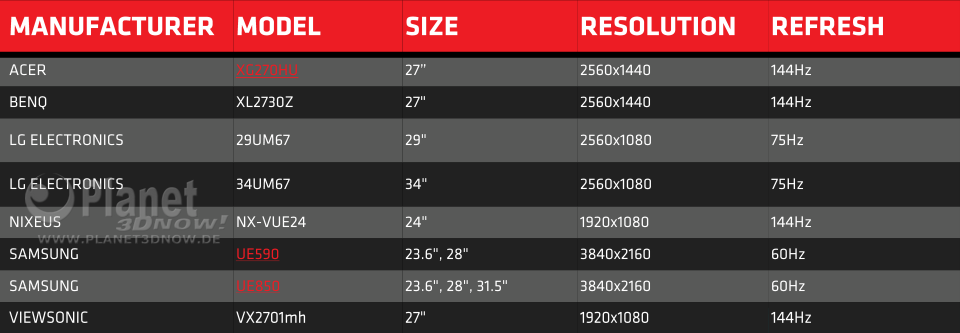

Um das ruck­el­freie Spiel­erleb­nis zu ermög­li­chen, müs­sen drei Kom­po­nen­ten zusam­men­fin­den: Moni­tor und Gra­fik­kar­te, die Unter­stüt­zung für DP Adap­ti­ve-Sync bie­ten, und ein ent­spre­chen­der Trei­ber. Prin­zi­pi­ell unter­stützt die Tech­no­lo­gie Bild­wech­sel­ra­ten von 9 bis 240 Hz, was kon­kret mög­lich ist, hängt jedoch vom ver­wen­de­ten Dis­play ab. In nach­fol­gen­der Gra­fik sind die ers­ten elf kom­pa­ti­blen Moni­to­re gelis­tet, die bereits am Markt ver­füg­bar sind oder es in Kür­ze sein wer­den. Außer­dem hat­te Sam­sung unlängst ange­kün­digt, mit allen neu­en UHD-Moni­to­ren Free­Sync zu unter­stüt­zen. Auf Sei­ten der Gra­fik­kar­te ver­fü­gen aktu­ell die Model­le Rade­on R9 295X2, 290X, R9 290, R9 285, R7 260X und R7 260 sowie die APUs “Kaveri”, “Kabi­ni”, “Temash” “Bee­ma” und “Mul­lins” über einen Dis­play-Con­trol­ler, der die not­wen­di­gen tech­ni­schen Vor­aus­set­zun­gen erfüllt. Außer­dem stellt AMD in Aus­sicht, dass alle zukünf­ti­gen GPUs Free­Sync unter­stüt­zen werden.

Aus­wahl an Free­Sync-kom­pa­ti­blen Moni­to­ren zum Start

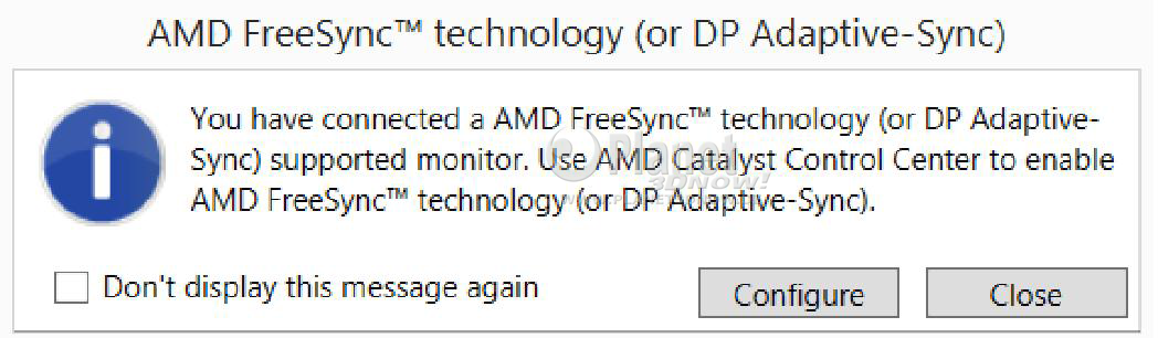

Sobald der Gra­fik­trei­ber ein über Dis­play­Po­rt ange­schlos­se­nes Dis­play detek­tiert, wel­ches Unter­stüt­zung für Adap­ti­ve-Sync bie­tet, erscheint die fol­gen­de Meldung:

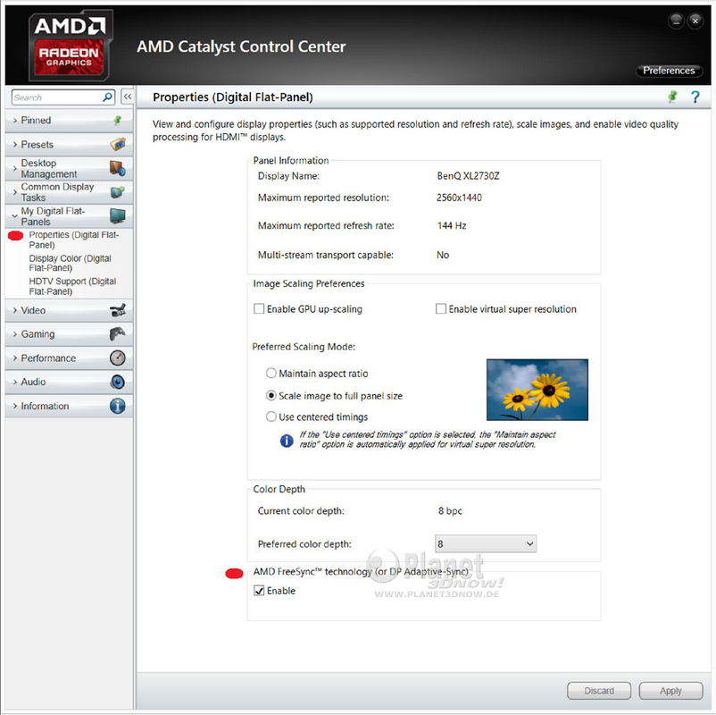

Dar­auf­hin kann im Cata­lyst Con­trol Cen­ter Free­Sync akti­viert werden.
