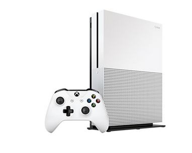

Xbox One S mit AMD-SoC in 16 nm FinFET von TSMC
Micro­soft hat heu­te den Schlei­er von sei­ner über­ar­bei­te­ten Xbox One S gezo­gen. Die neue Ver­si­on der Spie­le- und Mul­ti­me­dia-Kon­so­le kommt in einem 40 Pro­zent schlan­ke­ren Gehäu­se mit inte­grier­tem Netz­teil daher, einer 2 TB gro­ßen Fest­plat­te, einem “opti­mier­ten Con­trol­ler” sowie 4K Ultra-HD-Video- und HDR-Support.
Doch nicht nur die Optik wur­de ver­fei­nert, auch das von AMD ent­wi­ckel­te Semi-Cus­tom Sys­tem-on-Chip (SoC). Zwar bleibt sowohl die CPU-Archi­tek­tur (8 AMD Jagu­ar-Ker­ne @ 1,75 GHz), als auch die GPU-Archi­tek­tur (12 AMD GCN-CUs) erhal­ten, wenn­gleich letz­te­re in der S‑Version mini­mal höher getak­tet ist (914 MHz statt 853 MHz). Die gro­ße Über­ra­schung ist jedoch die Fer­ti­gung der APU. Wur­de das SoC für die Xbox One bis­her in 28 nm Struk­tu­ren bei Glo­bal­Found­ries pro­du­ziert, wird es für die Xbox One S in 16 nm Fin­FET-Tech­no­lo­gie bei TSMC in Tai­wan her­ge­stellt, wo auch NVI­DI­As Pas­cal vom Band läuft.
