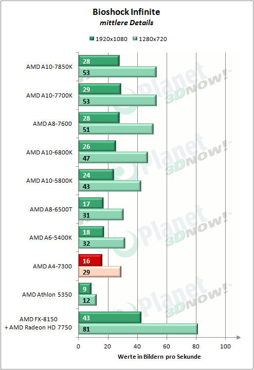

Bio­s­hock Infi­ni­te ist der aktu­el­le Able­ger der Bio­s­hock-Rei­he. Der ers­te Teil spiel­te in der Unter­was­ser­stadt Rap­tu­re und sorg­te sei­ner­zeit mit spek­ta­ku­lä­ren Gra­fik­ef­fek­ten für Auf­se­hen. Der aktu­el­le Hand­lungs­ort ist etwas wei­ter oben ange­sie­delt – in den Wol­ken. Mit­tels spe­zi­el­ler Fea­tures wie Tex­tur-Strea­ming soll das Ergeb­nis auf schwä­che­ren Sys­te­men ver­bes­sert werden.
Wäh­rend der A4-7300 im vor­an­ge­gan­ge­nen Kapi­tel gut abge­schnit­ten hat, offen­bart Bio­s­hock Infi­ni­te etwas ande­res. Der A6-5400K ist zwar schnel­ler, auf die Spiel­bar­keit hat das aber kei­nen Ein­fluss. Bei die­sem The­ma dürf­ten wahr­schein­lich bei­de APUs schlecht abschnei­den, denn erfah­rungs­ge­mäß machen Shoo­ter auf Basis der Unre­al Engi­ne erst bei höhe­ren Bild­wech­sel­ra­ten (FPS) ordent­lich Spaß.
