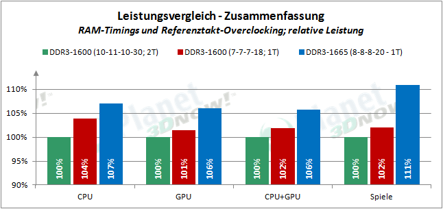

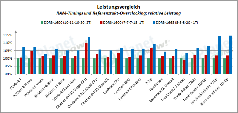

Zuerst tes­ten wir unse­re Stan­dard-Bench­marks mit den gerin­gen Timings und unse­rem Over­clo­cking-Set­ting. Bereits das Absen­ken der Timings kann für bis zu 10 % höhe­re Leis­tungs­wer­te sor­gen. Das Über­tak­ten über den Refe­renz­takt bei gleich­zei­tig nied­ri­gen Timings kann die Leis­tung um bis zu 15 % steigern.
Fasst man die Bench­marks in Grup­pen zusam­men, sind die Unter­schie­de gerin­ger. Gerin­ge­re Timings ver­bes­sern die Leis­tungs­wer­te im Mit­tel um 1–4 %. Das Über­tak­ten bringt da schon mehr.

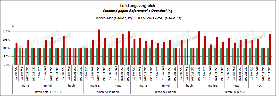

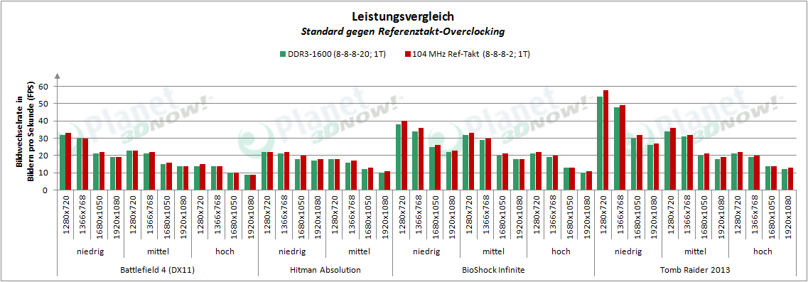

Um die Aus­wir­kun­gen nur des gestei­ger­ten Refe­renz­tak­tes auf die Gra­fik­leis­tung zu über­prü­fen, haben wir einen Groß­teil der schon zuletzt genutz­ten Spie­le herangezogen.
Link zu den abso­lu­ten Werten
Die Stei­ge­run­gen der Bild­wech­sel­ra­ten sind nicht durch­gän­gig zu beob­ach­ten. Pro­ble­ma­tisch ist zudem, dass die hohen Zuwäch­se erreicht wer­den, wenn wir uns sowie­so schon im unspiel­ba­ren Bereich bewe­gen. Der A4-7300 wird durch das Über­tak­ten auch nicht zur Spie­le-APU. In redu­zier­ten Details und nied­ri­gen Auf­lö­sun­gen kön­nen aber auch eini­ge aktu­el­le Titel gespielt werden.
