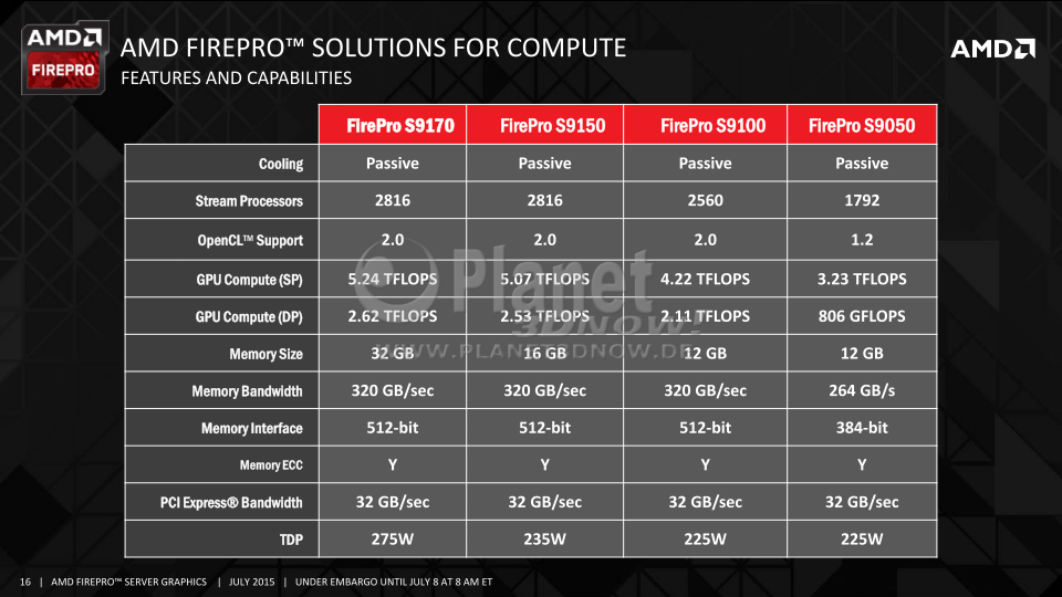

AMD hat mit der Fire­Pro S9170 eine neue Beschleu­ni­ger­kar­te spe­zi­ell für Ser­ver vor­ge­stellt, die gegen­über dem bis­her schnells­ten Modell Fire­Pro S9150 den Spei­cher auf 32 GiB GDDR5 (optio­nal mit ECC) ver­dop­pelt und die Rechen­leis­tung leicht auf 5,24 TFLOPS oder 2,62 TFLOPS für Berech­nun­gen mit dop­pel­ter Genau­ig­keit erhöht. Dies wird aller­dings durch eine auf 275 W erhöh­te maxi­ma­le Leis­tungs­auf­nah­me erkauft, denn es kommt wei­ter­hin die bekann­te “Hawaii”-GPU zum Ein­satz. Ent­spre­chend der vor­ge­se­he­nen Ver­wen­dung in Ser­vern ist ein pas­si­ver Küh­ler ver­baut, wel­ches auf die Luft­strö­mung des Ser­ver­kühl­sys­tems ange­wie­sen ist. Damit die neue Beschleu­ni­ger­kar­te auch in älte­ren Ser­vern ver­wen­det wer­den kann, die nur eine TDP von 235 W pro Kar­te unter­stüt­zen, bie­tet die Fire­Pro S9170 einen 235-W-Modus.
