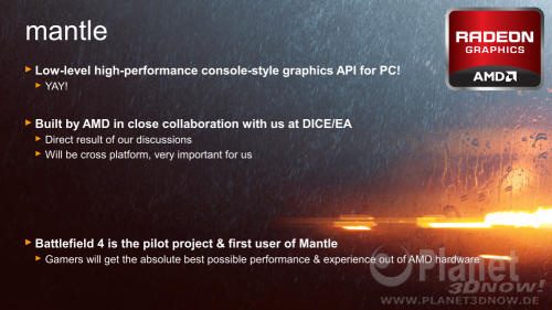

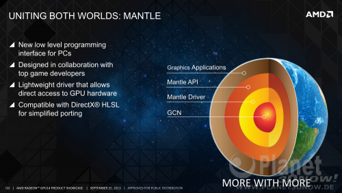

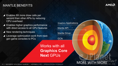

Parallel zum Start der neuen Grafikkartenserien Radeon R9 und R7, die bisher im wesentlichen aus umbenannten Grafikkarten bestehen, verkündete AMD seine Pläne, eine eigene neue hardwarenahe Grafikschnittstelle etablieren zu wollen. Ziel der Mantle getauften API sei es, den Entwicklern eine möglichst schlanke Schnittstelle zu bieten, welche direkten Zugriff auf sämtliche Fähigkeiten der GCN-GPUs bietet. Durch die starke Reduktion des Overheads gegenüber DirectX und die Überlassung der Speicherverwaltung an die Spiele-Engine soll die Effizienz steigen, was sich wiederum in entsprechend höheren Bildwiederholungsraten niederschlagen dürfte. Möglich sei eine ähnlich hardwarenahe Programmierung wie bei den Konsolen. Als einzigen Anhaltspunkt für die hierdurch mögliche Performancesteigerung nennt AMD eine Steigerung der Draw-Aufrufe um das neunfache gegenüber anderen Programmierschnittstellen.

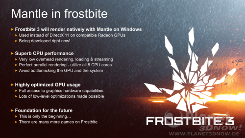

Ob es sich hier also nur um Wortklauberei handelt oder tatsächlich größere Unterschiede zwischen der DirectX-Version, die auf der Xbox One Verwendung findet, und Mantle bestehen, bleibt weiterhin unklar. Eventuell wird für die PC-Version der Schnittstelle lediglich ein anderer Name verwendet, was aber reine Spekulation ist. Die sicherlich notwendigen Anpassungen an die PC-Plattform könnten ja bereits Grund genug für einen eigenen Namen sein. Andererseits nennt AMD keinen der Konsolenhersteller als Entwicklungspartner für Mantle, sondern DICE sowie weitere noch nicht näher benannte weitere Entwickler. Mit den Erschaffern der Spiel-Engine Frostbite wird bereits seit zwei Jahren an der neuen API gearbeitet.

Die PR-Abteilung von AMD hat LegitReviews noch eine längere Erklärung zu diesem Sachverhalt zukommen lassen. Darin betont AMD nochmals, dass Mantle in erster Linie darauf abzielt, eine Entwicklungsumgebung für die PC-Plattform zu kreieren, die jenen für die Konsolen ähnelt: Low-Level-API, hardwarenaher Zugriff und vereinfachter Entwicklungsprozess gegenüber dem PC. Zudem wird nochmals Wert darauf gelegt, dass DICE und andere Entwickler an AMD mit dem Wunsch nach einer solchen Technologie herangetreten seien. Als Ergebnis soll durch das effizientere Rendering eine höhere Performance in den entsprechenden Spielen herauskommen. Helfen sollen dabei auch die Optimierungen, welche die Entwickler sowieso für die Konsolen erarbeiten, da hier bekanntlich ebenfalls die GCN-Architektur von AMD genutzt wird. Zwar steht die Tür für andere Plattformen als den PC offen, zukünftig ebenfalls Mantle zu unterstützten, im Augenblick liegt der Fokus jedoch auf dem PC.
“In the last few days, you may have seen a blog indicating that “other graphics APIs such as OpenGL and AMD’s Mantle are not available” on at least one of the next-generation consoles. Starting with our public introduction in Hawaii, we clearly stated that Mantle is designed for the PC platform, where it creates a development environment that is similar to what consoles already offer: low-level APIs, close-to-metal hardware access, and simplified development procedures versus that of a PC. PC gamers and developers deserve the benefits of this model as well, which is why devs like DICE approached us and requested a technology like Mantle. And the benefit of that technology is clear: improved performance for gamers through more efficient rendering.
So much of the work game developers are doing to prepare for the next generation of console gaming is already well-suited for the modern graphics architectures in AMD Radeon graphics cards. Though the door is open for non-PC platforms to support Mantle in the future, today Mantle is a continuum that allows developers to take advantage of that work on the PC.”
