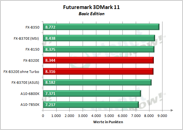

Benchmark — 3DMark 11
Mit dem aktu­el­len 3DMark 11 ver­öf­fent­lich­te Future­mark sei­nen zur DirectX-11-API pas­sen­den Bench­mark. Die­ser ist bereits von unse­ren Tests mit den A‑Se­rie-APUs der letz­ten Gene­ra­tio­nen bekannt.
Durch die grö­ße­re Aus­rich­tung des Bench­marks auf Phy­sik­be­rech­nun­gen (Mul­ti-Threa­ded-Berech­nun­gen) kön­nen die FX-CPUs geschlos­se­nen gegen­über den APUs ihre Vor­tei­le auf­zei­gen. Der FX-8320E ord­net sich knapp unter­halb des FX-8150 ein. Ob die Tur­bo-CORE-Tech­no­lo­gie genutzt wird oder nicht, macht für das Ergeb­nis kei­nen gro­ßen Unterschied.
