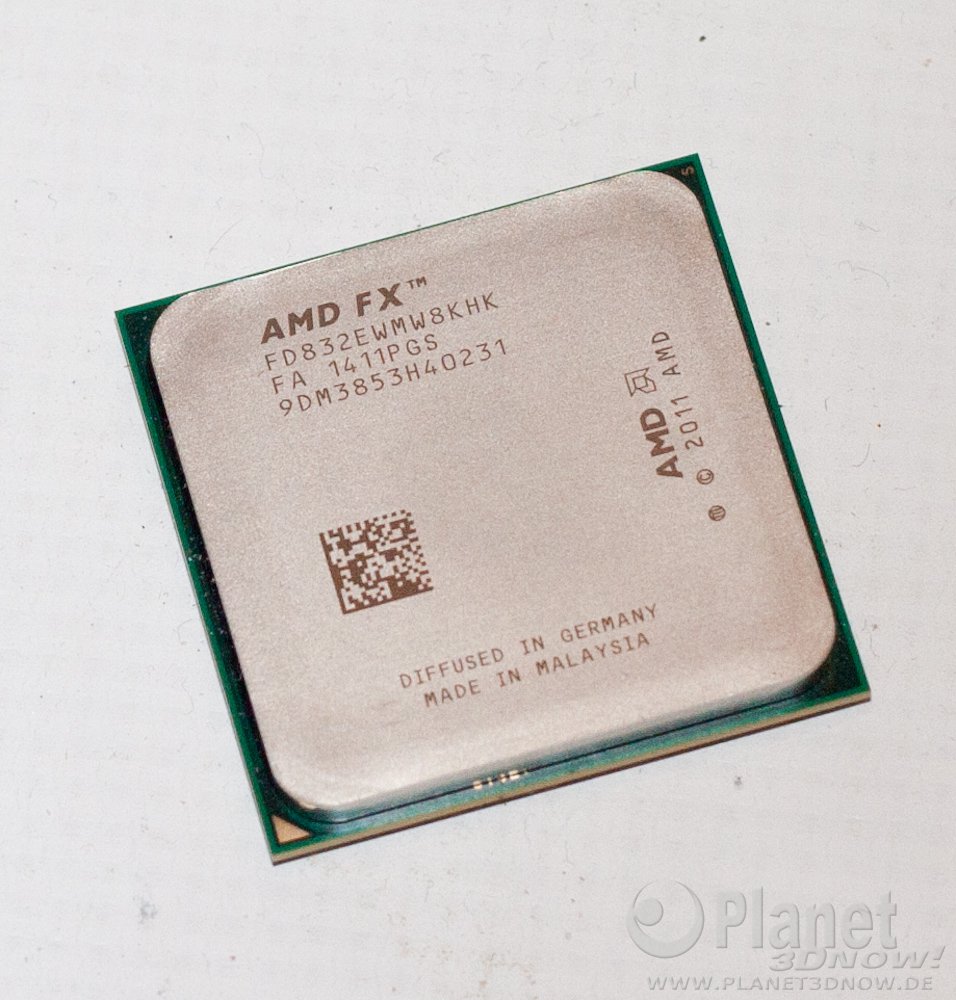

Der AMD FX-8320E gehört zu den letz­ten ver­öf­fent­lich­ten Model­len der FX-Serie. Die auf der ers­ten Aus­bau­stu­fe der ursprüng­li­chen Bull­do­zer-Archi­tek­tur basie­ren­de CPU kommt mit vier akti­ven Modu­len daher, sprich acht akti­ven Threads. Das CMT-Kon­zept ist dafür bekannt, vor allem für den Ser­ver-Bereich ent­wi­ckelt wor­den zu sein und damit nicht immer die Anfor­de­run­gen der Con­su­mer anzu­spre­chen. Das heißt, vie­le Anwen­dun­gen pro­fi­tie­ren gar nicht vom umfang­rei­chen Fea­ture­set, das AMD bietet.

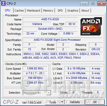

Im Leer­lauf tak­tet die CPU unter Nut­zung der Strom­spar­fea­tures mit 1400 MHz, also genau­so hoch wie ande­re Vis­he­ra-Able­ger. Der HT-Link fällt in Kom­bi­na­ti­on mit dem ver­wen­de­ten MSI 970 Gam­ing etwas schwä­cher aus als mit dem zuletzt ver­wen­de­ten ASUS Cross­hair V Formula‑Z. Die AMD-970-North­bridge unter­stützt gegen­über den höher­wer­ti­gen Lösun­gen AMD 990X und 990FX nur 2400 anstatt 2600 MHz.

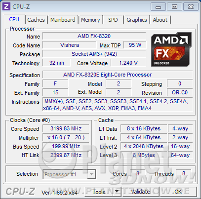

Unter Voll­last sehen wir einen CPU-Takt von 3200 MHz bei einer Span­nung von 1,24 V. Die­ser Wert ist auch Main­board-abhän­gig. Im letz­ten CPU-Test, dem des FX-8370E in Kom­bi­na­ti­on mit einem ASUS Cross­hair V Formula‑Z, zeig­te das Tool eine nied­ri­ge­re Span­nung von 1,15 V in die­sem Sze­na­rio, bei 100 MHz mehr Takt wohl­ge­merkt. Das heu­te ver­wen­de­te MSI 970 Gam­ing legt bei bei­den FX-83x0E die besag­ten 1,24 V an.

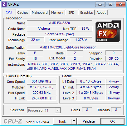

Wird die CPU nicht voll­stän­dig aus­ge­las­tet, sehen wir einen Tur­bo­takt von 3500 MHz, die CPU-Span­nung steigt auf unge­fähr 1,38 V.

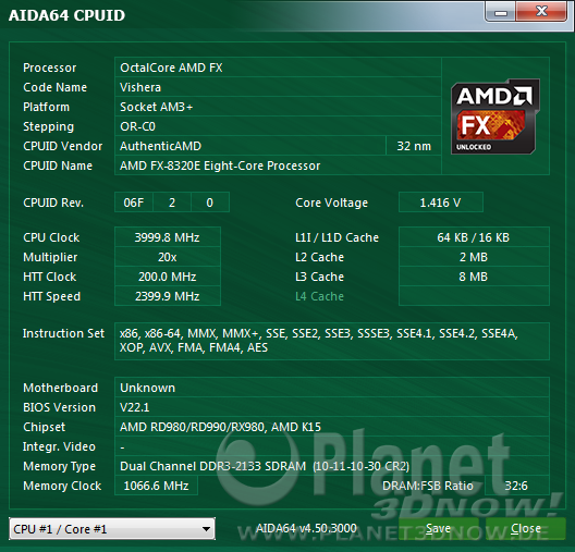

Um den maxi­ma­len Tur­bo­takt zu errei­chen, darf nur ein Kern stark aus­ge­las­tet wer­den. Wir sehen die von AMD ange­ge­be­nen 4000 MHz bei einer Span­nung von 1,42 V. Die­se Beob­ach­tung deckt sich mit bekann­ten Ergebnissen.
