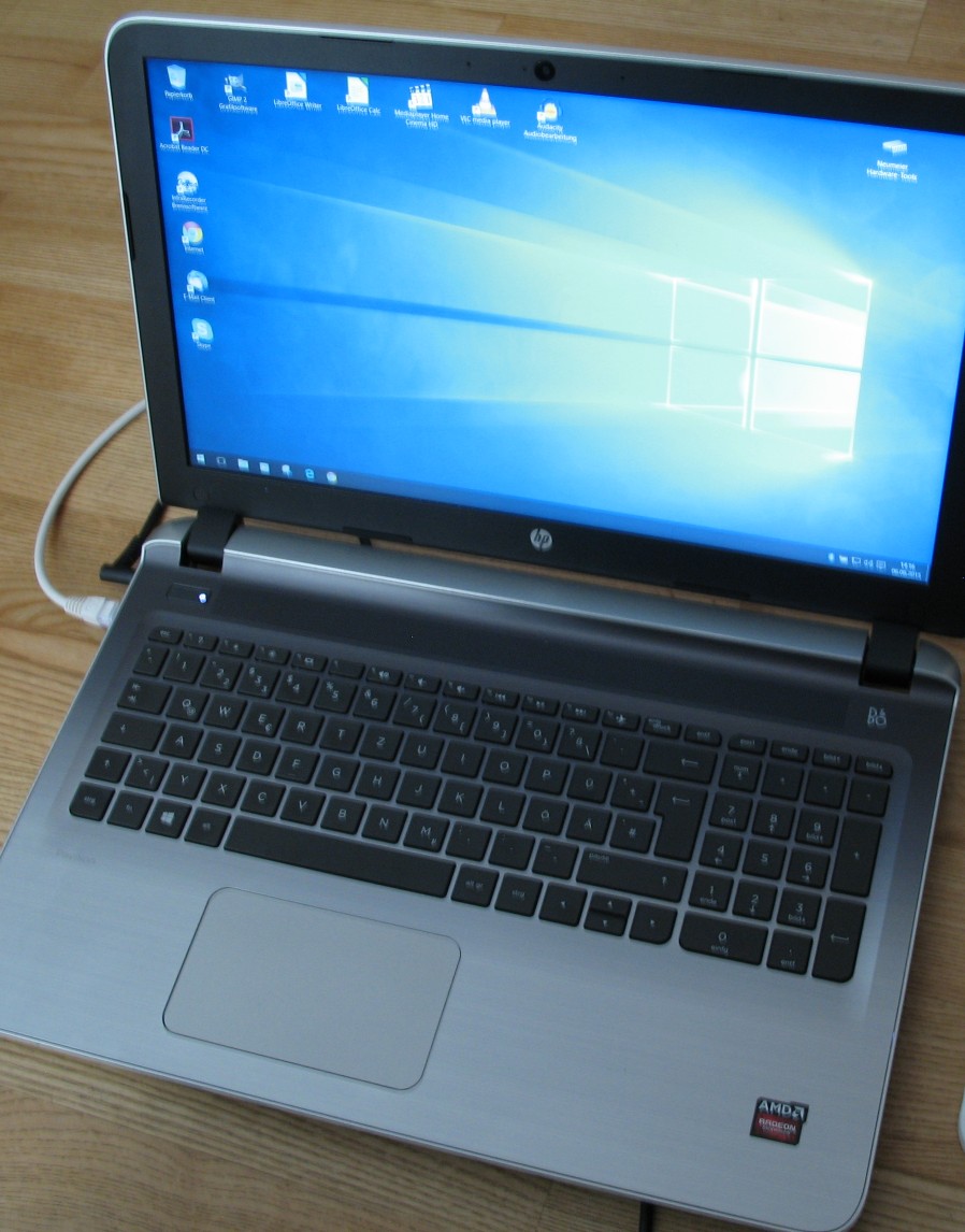

HP Pavilion 15-ab052ng
Wie also will man unter die­sen Vor­aus­set­zun­gen CPU-Archi­tek­tu­ren ver­glei­chen, wenn schon ein und das­sel­be Pro­zes­sor­mo­dell um 50% abwei­chen­de Per­for­mance lie­fern kann, je nach­dem, ob der Note­book-Her­stel­ler ihn auf 12 W oder 35 W TDP ein­ge­stellt hat, ob er ihn auf­wän­dig kühlt oder so bil­lig wie mög­lich? Das wird nicht ein­fach, aber man muss den kleins­ten gemein­sa­men Nen­ner fin­den. Das ist in unse­rem Fall die Excava­tor-APU Car­ri­zo. Die haben wir in Form eines HP Pavi­li­on 15-ab052ng vor uns, eines Con­su­mer-Note­books ohne War­tungs­klap­pen, mit nur einem DDR3-Modul bestückt, das HP mit ledig­lich 1333 MHz arbei­ten lässt, obwohl es ein DDR3-1600-Modul ist, 100-MBit-LAN (dass es so was noch gibt!?) und ohne jeg­li­che Mög­lich­kei­ten im BIOS Takt­ra­ten, TDPs oder sonst irgend­et­was einzustellen.

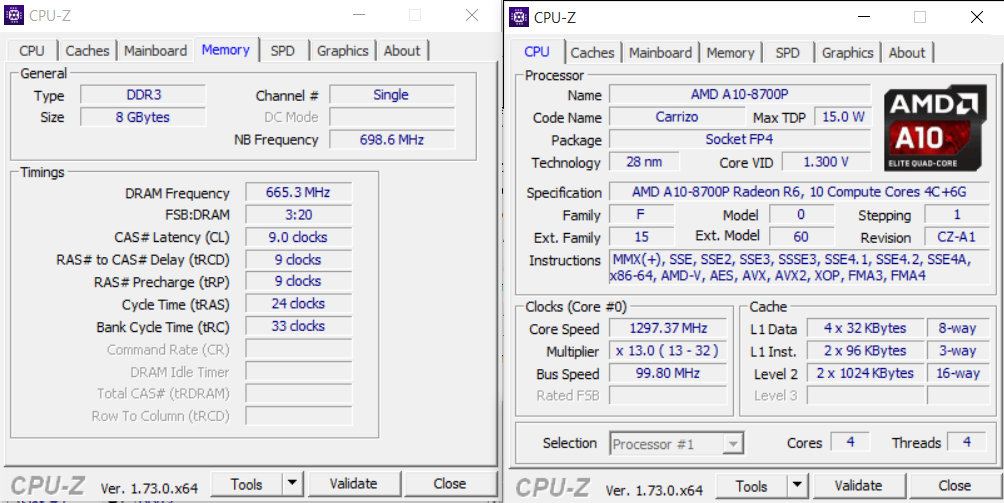

carrizo_cpu-z
Der AMD A10-8700P ist also unse­re Basis, an die sich alle ande­ren anpas­sen müs­sen. Lei­der wäre das Pro­jekt an die­ser Stel­le schon fast geschei­tert, denn die APU zeig­te sich äußerst zickig gegen­über den ein­schlä­gi­gen Tuning-Tools. AMDs Over­dri­ve wur­de zuletzt 2014 aktua­li­siert, war also kei­ne gro­ße Hil­fe. AMDMsrT­wea­k­er konn­te zwar APM und Tur­bo abschal­ten, aber immer nur für Sekun­den, dann ließ eine “höhe­re Macht” die Takt­fre­quenz wie­der tan­zen; und PSCheck star­te­te auf dem Car­ri­zo erst gar nicht. Auch die Leis­tungs­ein­stel­lun­gen im Cata­lyst Con­trol Cen­ter waren auf den ers­ten Blick kei­ne Hil­fe. Damit konn­te man zwar den mini­ma­len Takt anhe­ben, aber der dort ver­zeich­ne­te maxi­ma­le Takt von 1,8 GHz war ledig­lich der Basistakt und der Tur­bo tanz­te mun­ter dar­über hin­weg. Die nächst­nied­ri­ge­re Stu­fe auf der Ska­la war 1,6 GHz, aber auch das schien Car­ri­zo nicht wei­ter zu inter­es­sie­ren – zumin­dest laut Takt­fre­quenz-Anzei­ge im Win­dows-10-Task­ma­na­ger. In Wahr­heit jedoch hat­ten wir hier unser Schlupf­loch gefun­den, denn der Task­ma­na­ger zeigt anschei­nend nur die Takt­fre­quenz an, die das Sys­tem gemäß sei­nen P‑States ger­ne hät­te, nicht wie sie tat­säch­lich sind. CPU‑Z in der neu­es­ten Beta half uns aus. Hier zeig­te sich der Takt auf 1600 MHz fest­ge­na­gelt und Gegen­checks mit CPU-Bench­marks, die bekannt line­ar mit dem Takt ska­lie­ren, bewie­sen: Wir hat­ten den Excava­tor-befeu­er­ten Car­ri­zo auf 1600 MHz festgezurrt.
Die wei­te­re Gemein­sam­keit, die wir fin­den muss­ten, war die Spei­cher­kon­fi­gu­ra­ti­on. HP hat unser Test­ex­em­plar zwar mit DDR3-1600-Spei­cher bestückt, aber allen Erns­tes trotz feh­len­der War­tungs­klap­pe (Argu­ment “Nach­rüs­tung”) nur mit einem Modul, zu allem Über­fluss auch noch im DDR3-1333-Modus arbei­tend. 10,7 GB/s Trans­fer­ra­te also nur statt der mög­li­chen 25,6 GB/s. Das heißt, wir dür­fen unse­re Ver­gleichs­sys­te­me mit Piledri­ver- und Steam­rol­ler-Ker­nen auch nur mit DDR3-1333-Sin­gle-Chan­nel-RAM bestücken.

  • 2 Modu­le / 4 Threads
  • 1600 MHz Takt­fre­quenz, 1300 MHz Northbridge-Taktrate
  • Tur­bo aus, APM aus, CnQ aus
  • RAM: 1x 8 GiB DDR3-1333 Sin­gle-Chan­nel 9–9‑9–24 1T, Dual-Rank
  • Micro­soft Win­dows 10 x64
  • AMD Cata­lyst 15.7.1 WDDM 2.0
