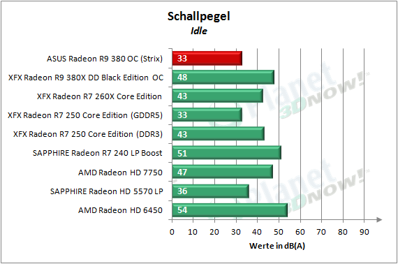

Im Leer­lauf des Sys­tems schal­ten sich bei­de Lüf­ter kom­plett ab, sodass der Schall­pe­gel erfreu­lich nied­rig ausfällt.

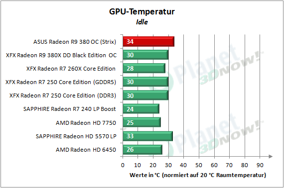

Die GPU-Tem­pe­ra­tur fällt auf­grund der in die­sem Zustand pas­si­ven Küh­lung etwas höher aus, ist jedoch nicht kri­tisch zu sehen.

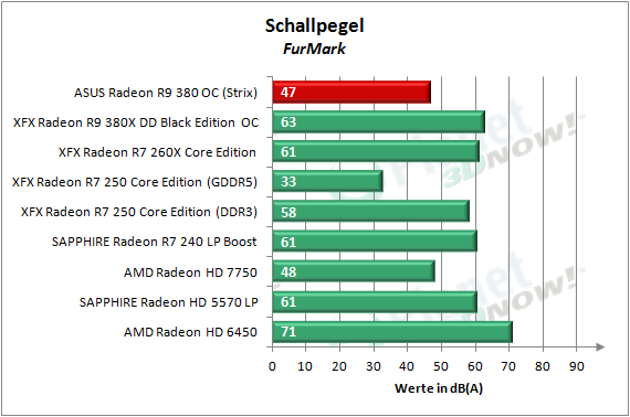

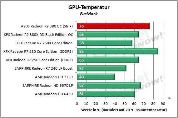

Bei Voll­aus­las­tung mit dem Fur­Mark steigt der Schall­pe­gel in unse­rem Test auf unge­fähr 47 dB(A). Damit agiert die ASUS Rade­on R9 380 OC STRIX zwar hör­bar, schnei­det im Ver­gleich aber sehr gut ab. Die Lüf­ter­steue­rung mel­det einen pro­zen­tua­len Leis­tungs­wert von 44 % bzw. eine Dreh­fre­quenz von 1542/min.
Die GPU-Tem­pe­ra­tur von 76°C zeigt auf, dass die Prio­ri­tät der Lüf­ter­steue­rung bei einem nied­ri­gen Schall­pe­gel liegt.

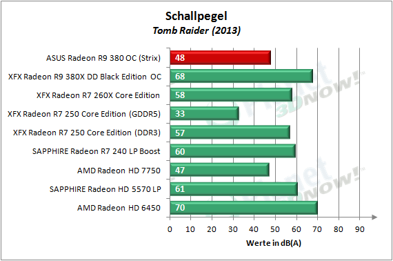

Wird über einen län­ge­ren Zeit­raum gespielt, steigt der Schall­pe­gel auf etwa 48 dB(A). Das ist sogar gering­fü­gig lau­ter als beim Fur­Mark. Die Lüf­ter lau­fen hier­bei mit 46 % bzw. 1648/min laut der Steuerung.

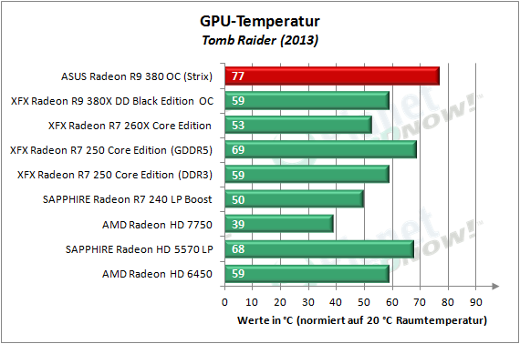

Die Tem­pe­ra­tur steigt eben­so um ein wei­te­res Grad auf der Celsius-Skala.
