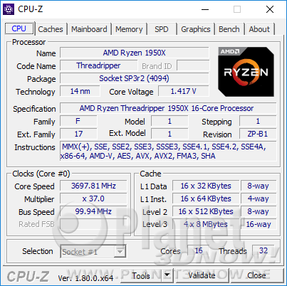

AMD Ryzen Threadripper 1950X - CPU-Z: CPU Turbo-Takt
Sofern aus­re­chend Reser­ven in punc­to Leis­tungs­auf­nah­me und Tem­pe­ra­tur vor­han­den sind, kann ein Thre­ad­rip­per 1950X mit bis zu 3,7 GHz tak­ten – und zwar selbst unter Voll­last auf allen Ker­nen. 180 Watt TDP ste­hen dem Pro­zes­sor dazu zur Ver­fü­gung. Erst, wenn die­ser Wert über­schrit­ten wer­den müss­te und/oder die Tem­pe­ra­tur zu hoch ist bzw. wird, tak­tet Thre­ad­rip­per schritt­wei­se bis zum Stan­dard-Takt herunter.
Stich­wort Tem­pe­ra­tur: AMD ver­wen­det auch bei Thre­ad­rip­per ein Tem­pe­ra­tur-Off­set. Statt 20 Grad wie bei Ryzen 7 beträgt das Off­set bei Thre­ad­rip­per 27 Grad. Damit wird dem Kühl­sys­tem eine um 27 Grad höhe­re Tem­pe­ra­tur als real anlie­gend vor­ge­kau­kelt, damit die Küh­lung ent­spre­chend eher “auf­dreht” und den Pro­zes­sor in dem Tem­pe­ra­tur­fens­ter hält, damit der Tur­bo gut grei­fen kann. HWINFO64 liest des­halb zwei Tem­pe­ra­tur­wer­te für Ryzen aus: Tctl und Tdie. Tctl enspricht dabei der Tem­pe­ra­tur inklu­si­ve Off­set, Tdie der rea­len Tem­pe­ra­tur ohne Off­set. Wir konn­ten fest­stel­len, dass die von uns genutz­te AiO-Küh­lung im Silent-Modus dafür sorgt, dass die Tem­pe­ra­tur bei län­ge­rer Belas­tung die Mar­ke von 95 Grad Tctl erreicht. Ent­spre­chend begann die CPU, ab die­ser Tem­pe­ra­tur schritt­wei­se her­un­ter­zu­tak­ten – im Zwei­fels­fall auch unter­halb der Stan­dard-Takt­ra­te von 3,4 GHz.
