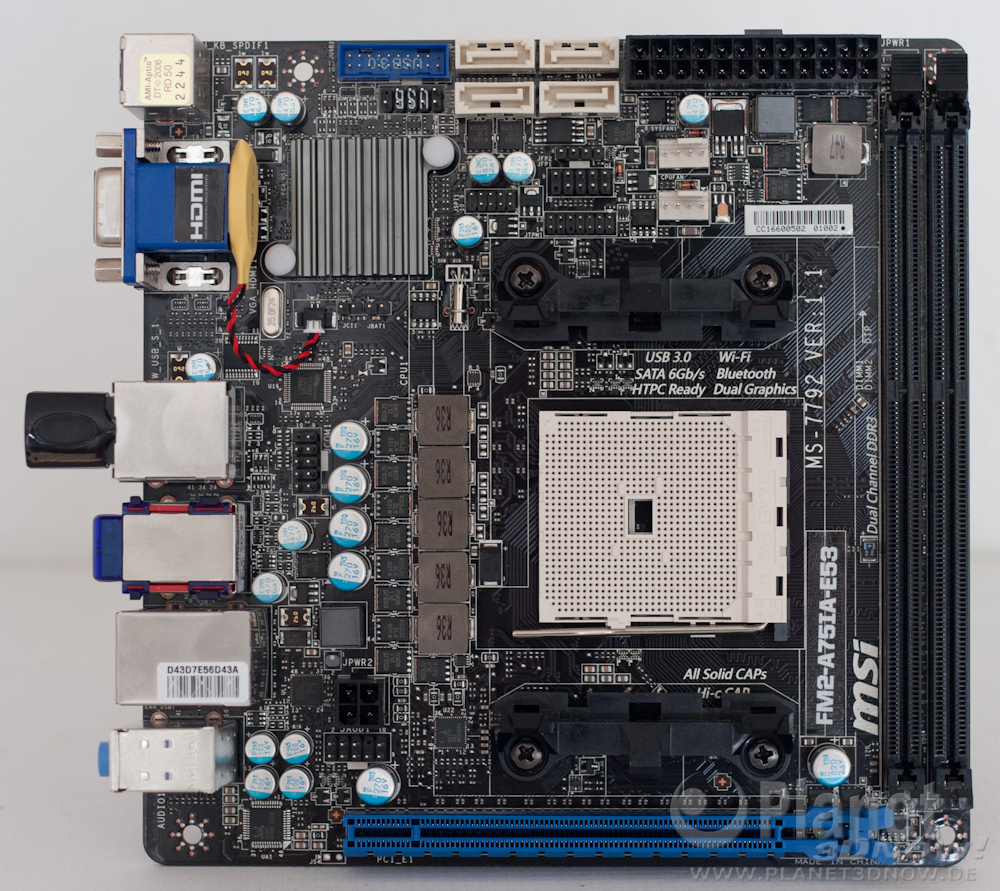

Das MSI FM2-A75IA-E53 ist eines der weni¬≠gen ver¬≠f√ľg¬≠ba¬≠ren mITX-Main¬≠boards mit AMDs FM2-Sockel. Auf die¬≠sem k√∂n¬≠nen die aktu¬≠el¬≠len A‚ÄĎSe¬≠rie-APUs der zwei¬≠ten Gene¬≠ra¬≠ti¬≠on Platz fin¬≠den, √ľber die wir schon mehr¬≠fach berich¬≠tet haben (AMD A10-5800K, A10-5700, A8-5500).
Vorstellung MSI FM2-A75IA-E53

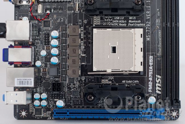

Wir haben uns bewusst f√ľr das MSI-Main¬≠board ent¬≠schie¬≠den, da es einen gro¬≠√üen Vor¬≠teil bie¬≠tet: Die bei¬≠den DDR3-RAM-Slots hat der Her¬≠stel¬≠ler an der rech¬≠ten Kan¬≠te des Main¬≠boards plat¬≠ziert. Bereits ein¬≠mal muss¬≠ten wir fest¬≠stel¬≠len, dass die¬≠se Kon¬≠stel¬≠la¬≠ti¬≠on Vor¬≠tei¬≠le bie¬≠tet, da an der obe¬≠ren Kan¬≠te ange¬≠ord¬≠ne¬≠te Slots im Stre¬≠a¬≠com FC8 zur Kol¬≠li¬≠si¬≠on der RAM-Modu¬≠le mit den Heat¬≠pipes der K√ľh¬≠lung f√ľhr¬≠ten. Wei¬≠ter¬≠hin m√ľs¬≠sen wir fest¬≠stel¬≠len, dass sich alle neue¬≠ren mITX-Main¬≠boards mit AMD-APU am Design der Main¬≠boards f√ľr Intel-Pro¬≠zes¬≠so¬≠ren ori¬≠en¬≠tie¬≠ren. Das bedeu¬≠tet, dass der Sockel wei¬≠ter in Rich¬≠tung des PCIe-x16-Slots gewan¬≠dert ist. Das bie¬≠tet sowohl einen Vor- als auch Nach¬≠teil. Vor¬≠teil¬≠haft ist die Posi¬≠ti¬≠on f√ľr √ľber¬≠gro¬≠√üe K√ľh¬≠ler. Da neben dem PCIe-Slot in eini¬≠gen Geh√§u¬≠sen Platz vor¬≠han¬≠den ist, kann der K√ľh¬≠ler an die¬≠ser Stel¬≠le aus¬≠la¬≠den¬≠der aus¬≠fal¬≠len. Auf der ande¬≠ren Sei¬≠te bedeu¬≠tet die¬≠ser Fakt aber auch, dass die Nut¬≠zung des PCIe-Slots ein¬≠ge¬≠schr√§nkt wer¬≠den kann. Ob die¬≠ser Fall bei dem gerin¬≠gen Platz¬≠an¬≠ge¬≠bot vie¬≠ler mITX-/HTPC-Geh√§u¬≠se jemals wirk¬≠lich von Bedeu¬≠tung sein wird, kann nur der geneig¬≠te K√§u¬≠fer entscheiden.
Auf¬≠grund der maxi¬≠ma¬≠len Spe¬≠zi¬≠fi¬≠ka¬≠ti¬≠on der APUs sei¬≠tens AMD, dass ledig¬≠lich eine maxi¬≠ma¬≠le ther¬≠ma¬≠le Ver¬≠lust¬≠leis¬≠tung (Ther¬≠mal Design Power, kurz TDP) von maxi¬≠mal 100 Watt spe¬≠zi¬≠fi¬≠ziert wird, ver¬≠zich¬≠tet MSI beim FM2-A75IA-E53 auf aus¬≠la¬≠den¬≠de K√ľhl¬≠kon¬≠struk¬≠tio¬≠nen f√ľr die Span¬≠nungs¬≠wand¬≠ler sowie den ver¬≠bau¬≠ten Fusi¬≠on Con¬≠trol¬≠ler Hub (FCH) A75. Bei die¬≠sem FCH inte¬≠grier¬≠te AMD noch vor dem gro¬≠√üen Kon¬≠kur¬≠ren¬≠ten Intel einen USB‚ÄĎ3.0‚ÄĎController in den ‚ÄúChip¬≠satz‚ÄĚ.

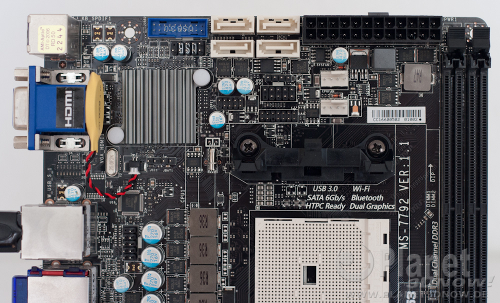

Zwei von die¬≠sen USB‚ÄĎ3.0‚ÄĎPorts wer¬≠den intern aus¬≠ge¬≠f√ľhrt und k√∂n¬≠nen √ľber den blau¬≠en, inzwi¬≠schen schon l√§n¬≠ger ein¬≠heit¬≠li¬≠chen Steck¬≠platz an der obe¬≠ren Kan¬≠te des Main¬≠boards auch an der Front eines pas¬≠sen¬≠den Geh√§u¬≠ses nutz¬≠bar gemacht wer¬≠den. Dar¬≠un¬≠ter fin¬≠den wir gleich den Hea¬≠der f√ľr den √§lte¬≠ren USB-Stan¬≠dard 2.0. Dane¬≠ben sehen wir vier SATA-6-Gbi¬≠t/s‚ÄϬ≠Ports sowie die 24-poli¬≠ge ATX-Ste¬≠cker¬≠buch¬≠se. Zwi¬≠schen den Anschl√ľs¬≠sen und dem Sockel plat¬≠ziert MSI zwei 4‚ÄĎpolige L√ľf¬≠ter¬≠ste¬≠cker. Das bedeu¬≠tet, dass MSI sowohl f√ľr den CPU- wie auch Geh√§u¬≠se-L√ľf¬≠ter die Rege¬≠lung per Puls¬≠wei¬≠ten¬≠mo¬≠du¬≠la¬≠ti¬≠on (PWM) erm√∂glicht.
Links dane¬≠ben haben wir drei ver¬≠schie¬≠de¬≠ne Hea¬≠der. Am wich¬≠tigs¬≠ten sind hier¬≠bei die Kon¬≠tak¬≠te f√ľr die Front¬≠be¬≠die¬≠nung (Power, Reset, Power-LED und HDD-LED).

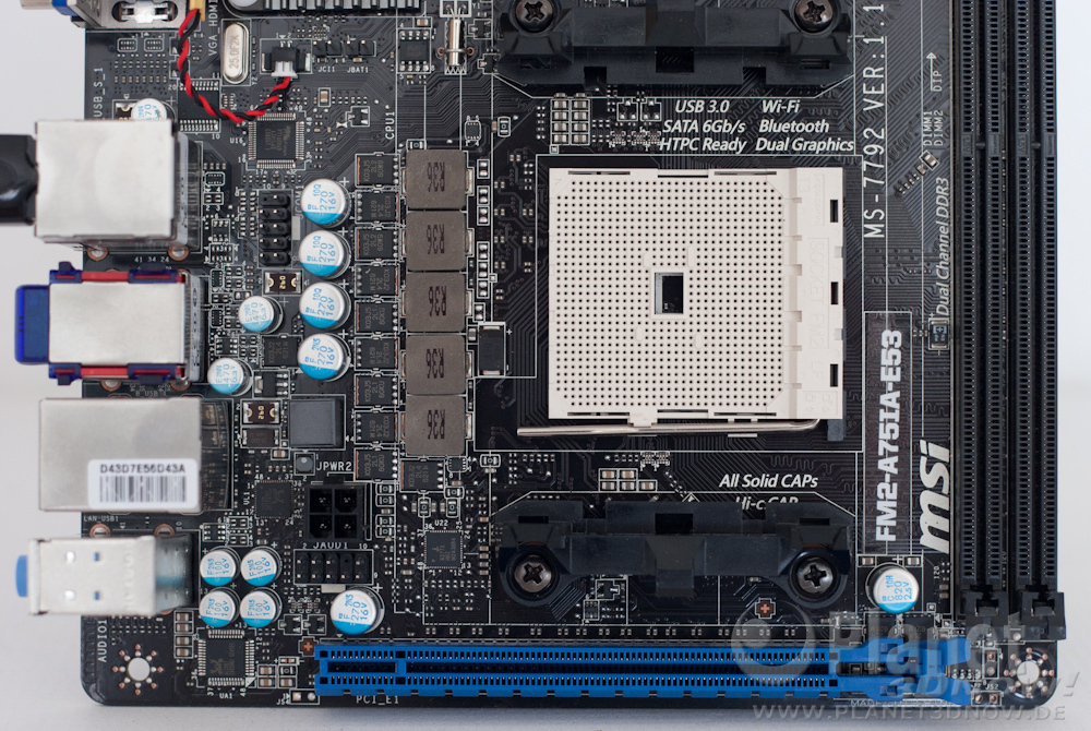

Der 4‚ÄĎpolige EPS-12V-Ste¬≠cker zur direk¬≠ten Strom¬≠ver¬≠sor¬≠gung der CPU wird von MSI in die lin¬≠ke, unte¬≠re Ecke des Main¬≠boards gescho¬≠ben, in direk¬≠ter Nach¬≠bar¬≠schaft zum Audio-Con¬≠trol¬≠ler ALC887 von Real¬≠tek. Der Front-Audio-Hea¬≠der befin¬≠det sich erwar¬≠tungs¬≠ge¬≠m√§√ü in direk¬≠ter Nach¬≠bar¬≠schaft. Wie der Audio-Chip stammt auch der LAN-Con¬≠trol¬≠ler von Real¬≠tek und h√∂rt auf den Namen RTL8111E.
Der PCIe-x16-Port an der unte¬≠ren Kan¬≠te ist unschwer zu erken¬≠nen. Die¬≠ser erm√∂g¬≠licht auch die Nut¬≠zung einer pas¬≠sen¬≠den dedi¬≠zier¬≠ten Gra¬≠fik¬≠kar¬≠te, um die inte¬≠grier¬≠te Gra¬≠fik¬≠l√∂¬≠sung einer A‚ÄĎSe¬≠rie-APU zu unter¬≠st√ľt¬≠zen. Anstatt hier den bereits seit Jah¬≠ren bekann¬≠ten Namen Cross¬≠FireX zu nut¬≠zen, ver¬≠wen¬≠det AMD f√ľr die¬≠se spe¬≠zi¬≠el¬≠le Form seit Ein¬≠f√ľh¬≠rung der A‚ÄĎSe¬≠rie-APUs der ers¬≠ten Gene¬≠ra¬≠ti¬≠on die Bezeich¬≠nung Dual Gra¬≠phics. Wel¬≠che AMD-Gra¬≠fik¬≠kar¬≠ten mit wel¬≠cher APU gepaart wer¬≠den k√∂n¬≠nen, erfahrt ihr auf der AMD-Home¬≠page. Mit den aktu¬≠el¬≠len ‚ÄúRichland‚ÄĚ-APUs haben sich die Emp¬≠feh¬≠lun¬≠gen nicht ge√§ndert.
Zuletzt m√∂ch¬≠ten wir noch auf Fein¬≠hei¬≠ten des Main¬≠boards ein¬≠ge¬≠hen. Wie man sehen kann, ver¬≠wen¬≠det MSI beim FM2-A75IA-E53 aus¬≠schlie√ü¬≠lich Fest¬≠stoff-Kon¬≠den¬≠sa¬≠to¬≠ren. Die Bat¬≠te¬≠rie des Main¬≠boards, wel¬≠che daf√ľr zust√§n¬≠dig ist, die Ein¬≠stel¬≠lun¬≠gen des BIOS/UEFI selbst nach der Tren¬≠nung vom Strom¬≠netz zu behal¬≠ten, erh√§lt bei die¬≠sem Modell kei¬≠nen eige¬≠nen Sockel. Viel¬≠mehr sehen wir eine an die Buch¬≠se der Video-Aus¬≠g√§n¬≠ge gehef¬≠te¬≠te Knopf¬≠zel¬≠le, wel¬≠che in einen Schrumpf¬≠schlauch ein¬≠ge¬≠schlos¬≠sen wur¬≠de und per Steck¬≠ver¬≠bin¬≠dung mit dem Main¬≠board ver¬≠bun¬≠den ist.

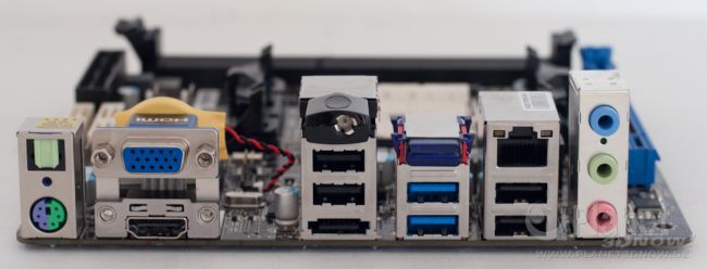

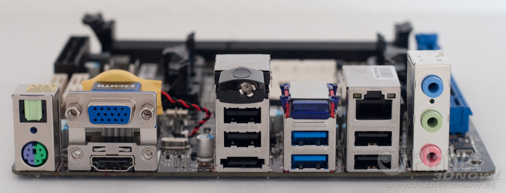

Zus√§tz¬≠li¬≠chen Gespr√§chs¬≠stoff bie¬≠tet das Back¬≠pa¬≠nel des MSI FM2-A75IA-E53. Der Her¬≠stel¬≠ler bie¬≠tet f√ľr das Main¬≠board neben dem oft¬≠mals zu sehen¬≠den WLAN-Con¬≠trol¬≠ler (802.11n-Standard) in die¬≠sem Fall auch Blue¬≠tooth 3.0. Inter¬≠es¬≠sant ist, dass neben dem digi¬≠ta¬≠len HDMI-Port auch ein ana¬≠lo¬≠ger VGA-Port ver¬≠baut ist. Das ist nicht mehr selbst¬≠ver¬≠st√§nd¬≠lich, liegt aber wohl ma√ü¬≠geb¬≠lich dar¬≠an, dass vie¬≠le Bea¬≠mer noch auf den alten Stan¬≠dard setzen.
Neben 4x USB 2.0, 2x USB 3.0, eSA¬≠TA und dem LAN-Port bie¬≠tet das FM2-A75IA-E53 einen kom¬≠bi¬≠nier¬≠ten Maus-Tas¬≠ta¬≠tur-Port im alten PS/2‚ÄĎStandard. F√ľr die Audio-Aus¬≠ga¬≠be wird auf die ana¬≠lo¬≠ge Aus¬≠ga¬≠be weni¬≠ger Wert gelegt. Drei Audio-Buch¬≠sen, dar¬≠un¬≠ter zwei f√ľr Mikro¬≠fon und Line-In, ste¬≠hen zur Ver¬≠f√ľ¬≠gung. Digi¬≠tal kann die Ton¬≠aus¬≠ga¬≠be √ľber den HDMI-Port abge¬≠grif¬≠fen wer¬≠den, oder aber √ľber den opti¬≠schen Ausgang.
