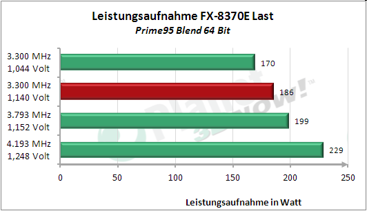

Im Idle-Betrieb ohne Strom­spar­me­cha­nis­men neh­men sich alle Takt­ra­ten­ein­stel­lun­gen nicht viel. Kein Wun­der, da auch kei­ne Arbeit erle­digt wer­den muss. Den­noch kön­nen mit geziel­ter Span­nungs­ab­sen­kung ein paar Watt ein­ge­spart wer­den. Unter Last wird das Bild dann deutlicher:
Leistungsaufnahme Übertaktung/Spannungsabsenkung Last Prime95
Mit der Span­nungs­ab­sen­kung bei Stan­dard­takt las­sen sich knapp 10 Pro­zent an Leis­tungs­auf­nah­me ein­spa­ren. Geht man in die ande­re Rich­tung, so bewirkt allein die Über­tak­tung ohne Span­nungs­an­he­bung  eine rund 13 Watt höhe­re Leis­tungs­auf­nah­me. Über­tak­tet man dann inklu­si­ve Span­nungs­er­hö­hung um noch wei­te­re knapp 400 MHz, so steigt die Leis­tungs­auf­nah­me noch ein­mal um 30 Watt oder 15 Pro­zent. Dann wird zudem die Leis­tungs­auf­nah­me unse­res FX-8350 ohne Tuning­maß­nah­men erreicht.
