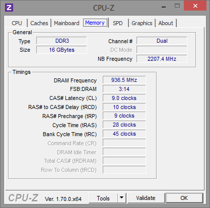

AMD FX-8370E CPU-Z Speicher und Northbridge
Glei­ches gilt für die Spei­cher– und North­brid­ge­tak­te. DDR3-1866 bzw. 2.200 MHz lau­ten hier die Vor­ga­ben sei­tens AMD.
