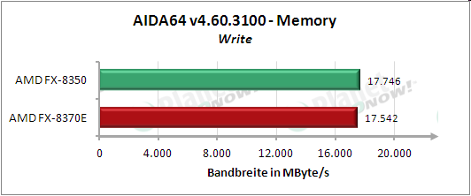

Ergebnis AIDA64 Memory Write

In AIDA64 sehen wir ein Kopf-an-Kopf-Ren­nen bei­der Pro­zes­so­ren. Aller­dings ver­wun­dert das nicht unbe­dingt, denn sowohl der Spei­cher- als auch der North­brid­ge­takt ist bei bei­den CPUs identisch.
