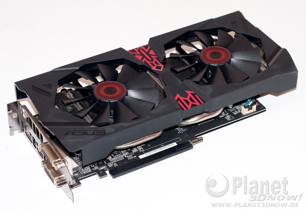

ASUS markiert mit dem Zusatz STRIX inzwischen etliche Produkte, die auf den typischen Spieler (Gamer) zugeschnitten sind. Ordentliche Leistung zu einem annehmbaren Preis dürfte das Ziel sein, Enthusiasten können weiterhin zur ROG-Serie (Republic of Gamer) greifen. Markant für ASUS-Grafikkarten mit dem Zusatz STRIX ist der Kühler. Dieser entspricht nicht dem Referenzdesign von AMD und soll bessere Temperaturen (höhere Kühlleistung) und einen geringeren Schallpegel bieten. Im Leerlauf schalten sich die verbauten Lüfter zudem ab, sodass ein nahezu lautloser Betrieb möglich ist.

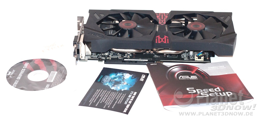

Im Lieferumfang unserer ungefähr 169 Euro teuren Grafikkarte mit 2 GiB GDDR5-Speicher befinden sich eine Treiber-CD, eine Kurzanleitung, ein kleiner Werbeflyer und ein STRIX-Aufkleber.

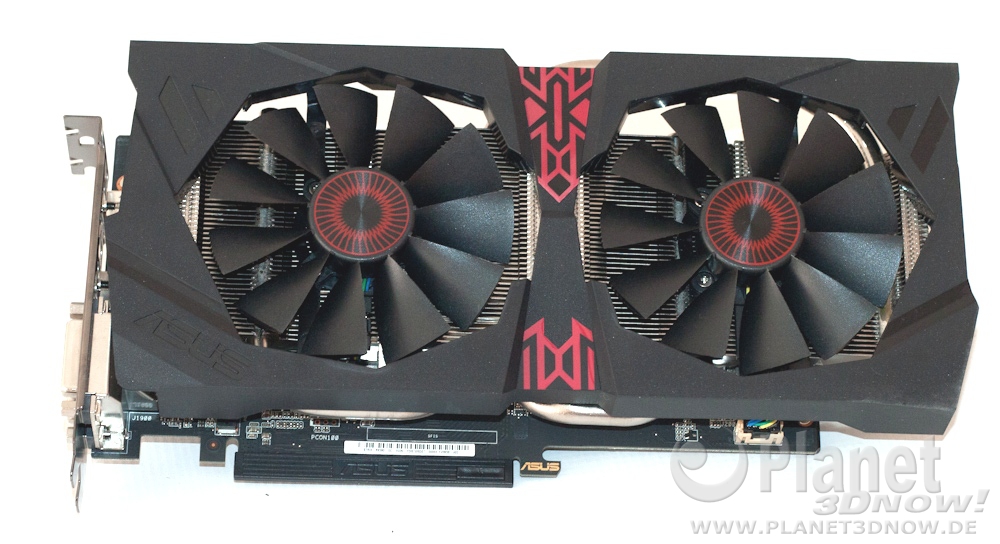

Der STRIX-Kühler ist mit zwei 100-mm-Lüftern ausgestattet, die im Betrieb ihre Drehzahl variieren. Wie schon erwähnt, halten die beiden Lüfter im Niedriglastbetrieb auch an. Der Kühlkörper selbst verfügt über eine auffällige Kunststoffabdeckung, die eher nur für die Optik da ist. Eine besondere Luftführung wird durch sie nicht realisiert. Zu sehen sind schon hier zwei Heatpipes.

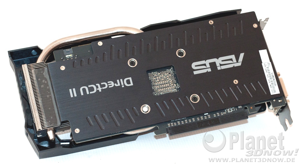

Eine dritte, größere Heatpipe können wir erkennen, wenn wir die Platine von der anderen Seite betrachten. Die Rückseite der ASUS Radeon R9 380 OC STRIX ist zudem mit einer Metall-Backplate ausgestattet.

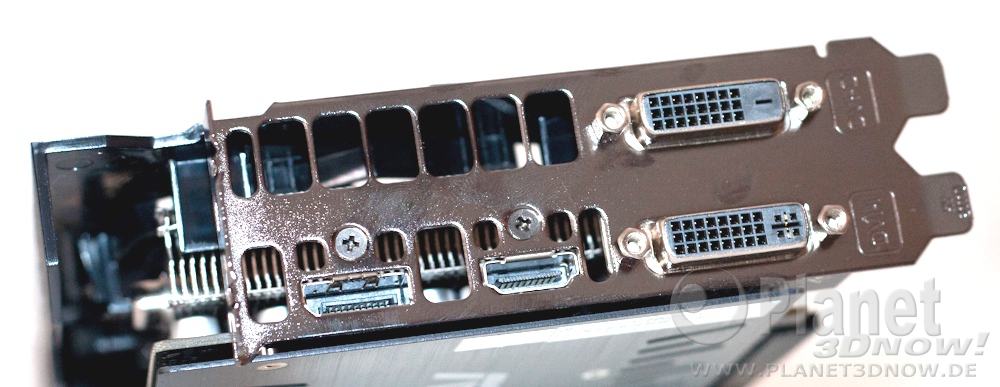

Bei den Videoausgängen ist die Radeon R9 380 OC STRIX umfangreich ausgestattet. HDMI 1.4a und DisplayPort 1.2 übertragen gleichzeitig Bild und Ton, während die beiden DVI-Ports nur das Bild ausgeben. Bei den DVI-Ports sehen wir eine DVI-I- und eine DVI-D-Ausführung. Die voll beschaltete DVI-I-Buchse ermöglicht dabei theoretisch auch den Anschluss eines Anzeigegerätes über die analoge VGA-Schnittstelle via Adapter. Getestet haben wir diesen Punkt nicht.

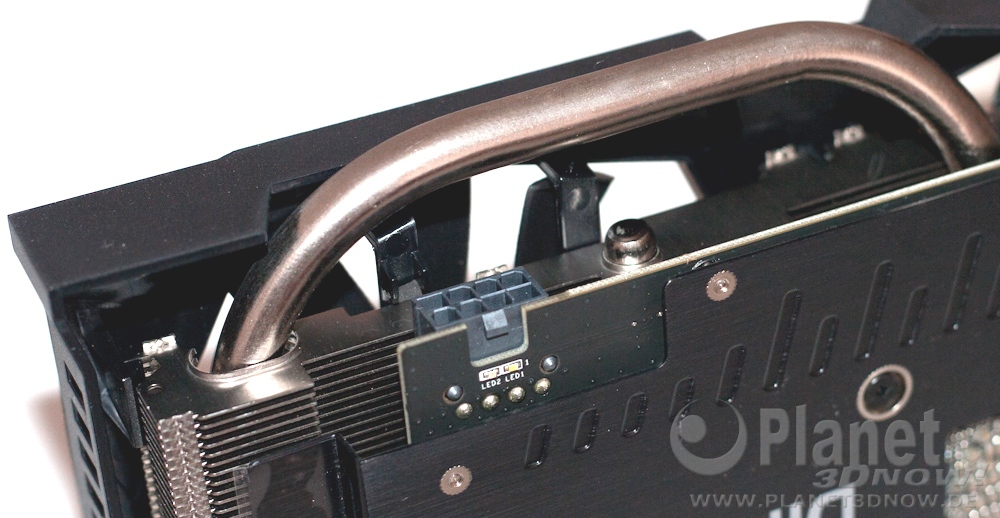

Die 8‑polige PCIe-Strombuchse befindet sich an einer gewohnten Stelle des PCB. Noch einmal gut zu sehen ist die 10-mm-Heatpipe.
