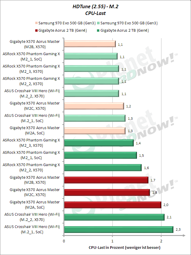

Im ersten, über den Prozessor angebundenen M.2‑Steckplatz bietet das Aorus Master das beste Ergebnis in Sachen Prozessorlast unter den getesteten Boards. Bei den Steckplätzen, welche über den X570 angebunden sind, stehen hingegen die schlechtesten Ergebnisse zu Buche. Das gilt jedoch nur für PCIe 4.0, mit PCIe 3.0 sieht die Sache etwas anders aus. Dort fallen die Ergebnisse generell weniger abweichend voneinander aus. Erwähnt sei erneut, dass die unterschiedliche Balkenlänge bei gleicher Beschriftung auf Rundungswerte zurückzuführen ist.

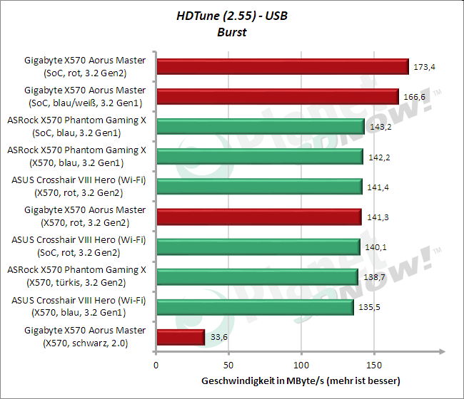

Schauen wir uns abschließend noch die Leistung der verschiedenen USB-Anschlüsse an. Dazu haben wir eine ältere Crucial M500 mit 960 GByte in ein Fantec DB-ALU3-6G verfrachtet und an den verschiedenen USB-Anschlüssen der Mainboards betrieben. Besagtes externes Gehäuse kann selbst “nur” USB 3.1 Gen1, ist also nicht der ideale Testkandidat. Da wir jedoch kein schnelleres Gerät zur Hand hatten und zudem die Voraussetzungen für alle Mainboards identisch sind, können wir die Ergebnisse dennoch mit ruhigem Gewissen vergleichen.
Die über den SoC angebundenen USB-Ports zeigen hervorragende Ergebnisse — sowohl in Sachen Transferrate als auch in Sachen Burst. Möglicherweise hat AGESA 1.0.0.4B hierbei einen Einfluss, da wir die beiden anderen Platinen mit AGESA 1.0.0.3abba getestet haben. USB 2.0 liegt hingegen erwartungsgemäß weit zurück.
Dafür gewinnt USB 2.0 beim Thema Prozessorlast. Die anderen USB-Ports reihen sich in dieser Disziplin eher am Ende des Feldes ein.
